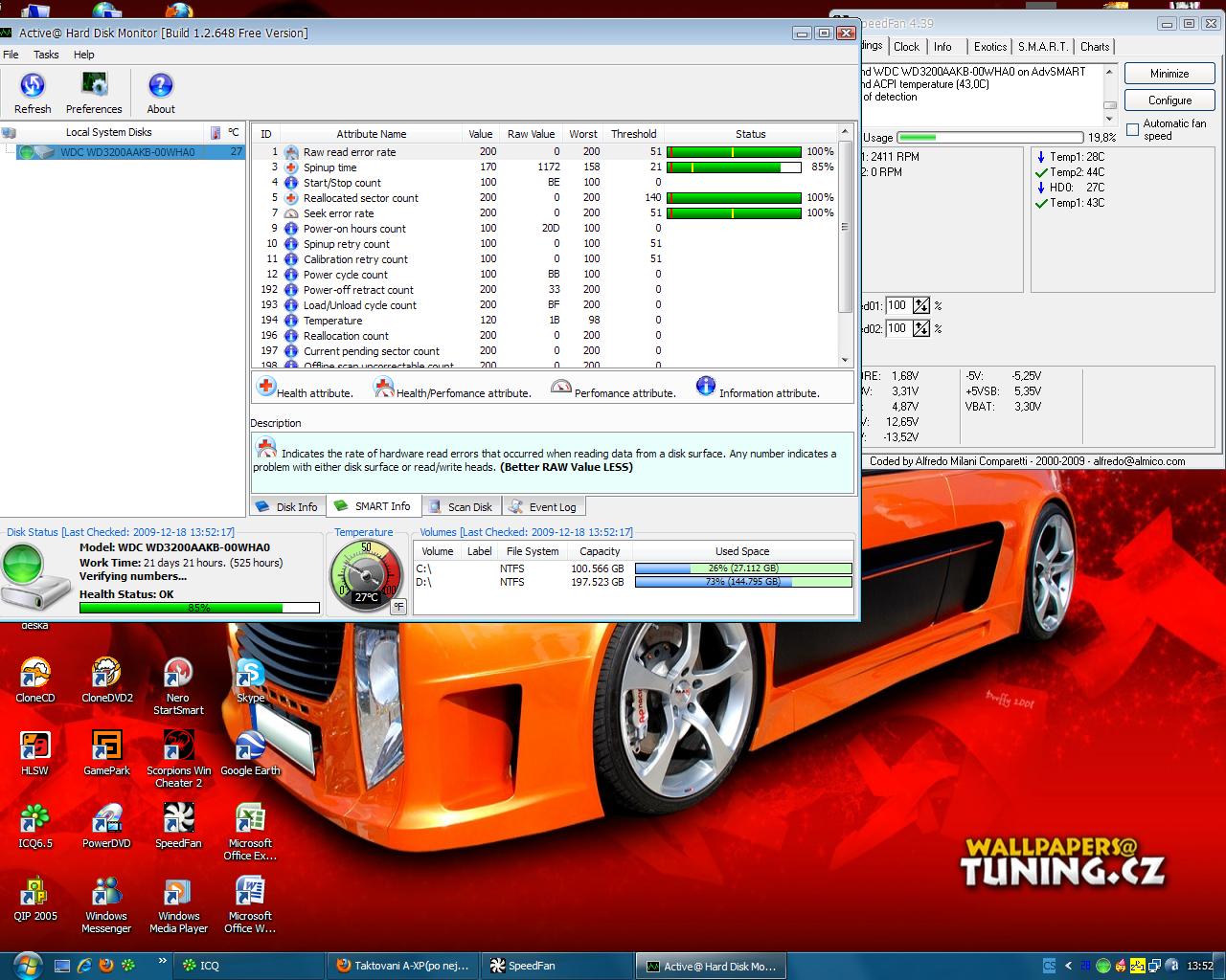

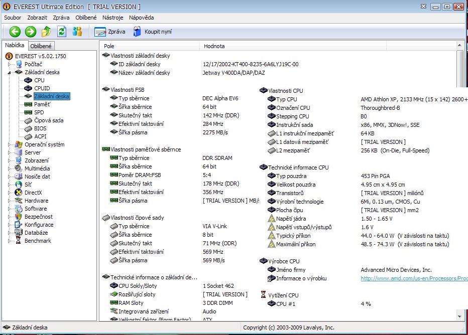

Čuss mám ATHLON XP 2400+ THUNDERBIRD.Nataktoval jsem ho a jen tak ze srandy jsem zkusil kolik mi to zvedlo FPS v CS:S a bylo to uplně skvělí.Ale když má 291FSB a 2,19GHZ tak mi to třeba po 15 minutách "hraní" restartuje PC.Nevím co s tim udělat jestli je to třeba tim že do CPU jde jen 1.6V.Nevidim nikde v mím BIOSu že by to šlo zvětšit.A teplota je max na 46C.

Mysliš jako teplotu pamětí?HDD má teď když dělám ve Windows 28C.

Měří to blbě a Titan je všech shitů král. Nesmysl je i ta teplota HDD, pokud nemá počítač na balkónu…
karel 18.12.2009 13:17
Jo?Tak ti asi kecám ne?A proč by měl být TITAN shit?A ještě nedokážu pochopit proč by mi to mělo měř…

No bud v BIOSu a nebo Speedafan.Mam hafo shit Desku zvládne maximálně 333FSB a nejde zvyšovat Voltag…

To čem měříš frekvenci ti ukazuje hodnotu ddr /efektivní/ skutečná výchozí hodnota je 133mhz (266efektivně), další vhodná ke zkoušení je 166mhz nebo 200mhz(to se ti nepovede). Frekvence "mezitím" je u většiny desek riziková - přetaktovává se rychlost pci, rychlost disků /hrozí ztráta dat/ a rychlost agp /padá to kvůli grafice/. Jen něktére desky mají tzv. agp /pci lock, tuším nforce2 a via kt880- u té sem to zaplé a funkční neviděl.

Jo?Tak ti asi kecám ne?A proč by měl být TITAN shit?A ještě nedokážu pochopit proč by mi to mělo měřit o 20°C míň.:-DDával jsem si tam ty ventilátory a u HDD to nasáva tak je možny že to pěkně ochlazuje a v zadu a nahoře to vyfoukává.

Vseobecne uz nieco (RAM, CPU, videokarta, apod) taku frekvenciu nezvlada, takze bud ten pretakt zniz, alebo mozes skusit dvihnut napatie CPU a RAM o 0.1V v BIOSe alebo vid navod k doske (niektore socket A dosky mali na to jumper alebo switche).
Vseobecne si skontroluj napr everest home ze jake mas skutocne frekvencie FSB a RAM a prip. zbernic atd, ptz zvysovanim FSB sa zvysuje vsetko ostatne tak musis v BIOSe nastavit napr. RAM frekvenciu o 33 menej ako tam v skutocnosti bude, apod.
Over si ze si nepretaktoval PCI a AGP/PCIe zbernice (bud je na to nastavenie v BIOSe alebo ma doska PCI lock alebo je doska nahovno ked nema. Skusit znizit v BIOSe PCI(e) freq, resp. skontrolovat ze je PCI lock enabled. Ak by problem robila grafika tak mozes skusit AGP prepnut na 4x ak tam mas nahodou AGP grafiku.
P.S. Pri pretakte je dobre PC otestujovat aspon programom prime95 (torture test), a test RAM pomocou CD z goldmemory.cz (vypalit .iso, z obrazu). Pocas torture testu sledovat teploty (napr. speedfan atd)

No bud v BIOSu a nebo Speedafan.Mam hafo shit Desku zvládne maximálně 333FSB a nejde zvyšovat Voltage u CPU četl jsem to.http://www.svethardware.cz/art_doc-081FA0869690236 DC1256CCA005678C4.html
Ale když mám nad 290FSB tak mi PRIME95 hodi ERROR(HARDWARE FILURE DETECTD,CONSULT SRESS.TXT FILE)
Tak tam skus 333FSB, nech mas standardnu hodnotu, nech sa nepretaktovavaju zbernice.
Ked je nahovno doska co nic nevie tak nepretaktovavaj, nepojde to poriadne nikdy.
P.S. potom ale frekvenciu RAM musis nastavit v BIOSe rucne na o stupen nizsiu ako tam v skutocnosti chces mat, ptz freq. RAM zavisi od FSB.
http://www.svethardware.cz/sh/media.nsf/w/14336C74 16C86C1BC1256CCA00576DA0/$file/10c.jpg <-predposledni obrazek.
Ono je to tam takhle.Takze mam zkusit nastavit maximalni takt processoru?A RAMky mam nastavit taky MAX nebo na min tam jsou jen dve moznosti to se posou zaroven s tim kdyz posunu takt CPU.
jeminenky to pisem po spanielsky ci co? Ked RAM nastavit na menej tak co asi to znamena? Nastavit ju na viac? :-)
Ono s freq. RAM to je trochu zlozitejsie zvycajne to dosky robia tak, ze
1. ak je FSB standardna (standardne je 266, 333, 400), tak skutocna freq RAM suhlsi s tym co je nastavene v BIOSe, a frekvencie zbernic su spravne.
2. ak je FSB nestandardna (cokolvek ine ako uvedene v bode 1) tak aj skutocna freq. RAM a a frekvencie zbernic su zvysene o pomer FSB_nastavena/FSB_najblizsia_nizsia, ak neni v BIOSe PCI/AGP Lock na Enabled - velmi dolezite nastavenie.
Jenze tam jsou udaje MIN 133 MAX 165.A tam si urcis kolik chces kdyz tam dam treba 149 tak to je uz okolo 300FSB a a nejede to proste.a pak tam mas jeste TAKT RAMky a tam je moznost bud o nejakej par procent vyssi hodnota nez je takt CPU a nebo uplne stejna hodnota.RAMkam jsem pridal misto 2.5V-2.6V a i kdyz jsem dal nejvic co de 2.8V jen tak rikam.Asi jdu vyzkouset to co jsi mi poradil.
Kde mas zas 133? Ak myslis nastavenie FSB tak tie hodnoty sa nasobia dvoma (133 je 266, 166 je 333, atd). Ked tam nemas nastavenie 166, tak ta doska nevie FSB 333, tak potom nepis ze vie FSB 333. Ked to nejde tak to netaktuj, na tej doske to nepojde, taktovat to je nezmysel, uz som to pisal nizsie. zvysenie taktu o par % nemoze zrychlit hru z 10FPS na 50FPS, to je uplna blbost. Nic netaktuj a nastav si hru tak aby sla s 50FSB aj bez pretaktovania.
Nejde o teplotu grafiky ale o to ze nemusi vediet tie signaly tak rychlo spracovavat, ak sa zvysila frekvencia zbernic. Sleduj co mas v BIOSe za nastavenia o PCI / AGP, PCI/AGP lock apod. Sleduj v evereste jake frekvencie to vypise (ak vypise) u zbernic a porovnaj so standardom (PCI standard 33MHz, AGP tusim 66MHz, PCIe tusim 100MHz standard).
A vid aj co som pisal o tych napatiach atd. Inac zvysenie frekvencie o 100MHz nemoze zvysit FPS z 10 na 50, to je blbost, to si tam mal predtym nieco blbo ked to slo len 10FPS, a podla mna islo by to na tych 40-50FPS aj bez pretaktovania.
Ok zkusim to na default.----No tak mas pravdu no od te chvilky co jsem si vydefaultoval a znova nastavil bios tak je to oukej;).
