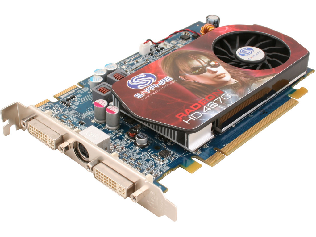

Zdravim, mam tady doma tedka starsi PC kde je graficka karta HD 4670 512MB ktera ma jen DVI-I. Chtel bych pc zapojit k lcd televizi panasonic viera tx-32lx60p. Bude mi stacit tenhle kabel http://www.alza.cz/kabel-propojovaci-dvi-hdmi-d659 88.htm ?? Dekuji

Kazda HD4670 ma, pokud vim, i HDMI vystup (napis, jakou mas).
Ma dvakrat DVI
Jejda! Sapphirka!
Tak na to jsem zapomnel. Mas dve moznosti: bud pripojit DVI/HDMI pres dalsi redukci s digitalnim vystupem zvukovice, nebo pouzit HDMI (TV) a analog (TV) zvlast. Je ale divne, ze ta Sapphirka nedisponuje digitalnim zvukovym vystupem - GPU to umi.

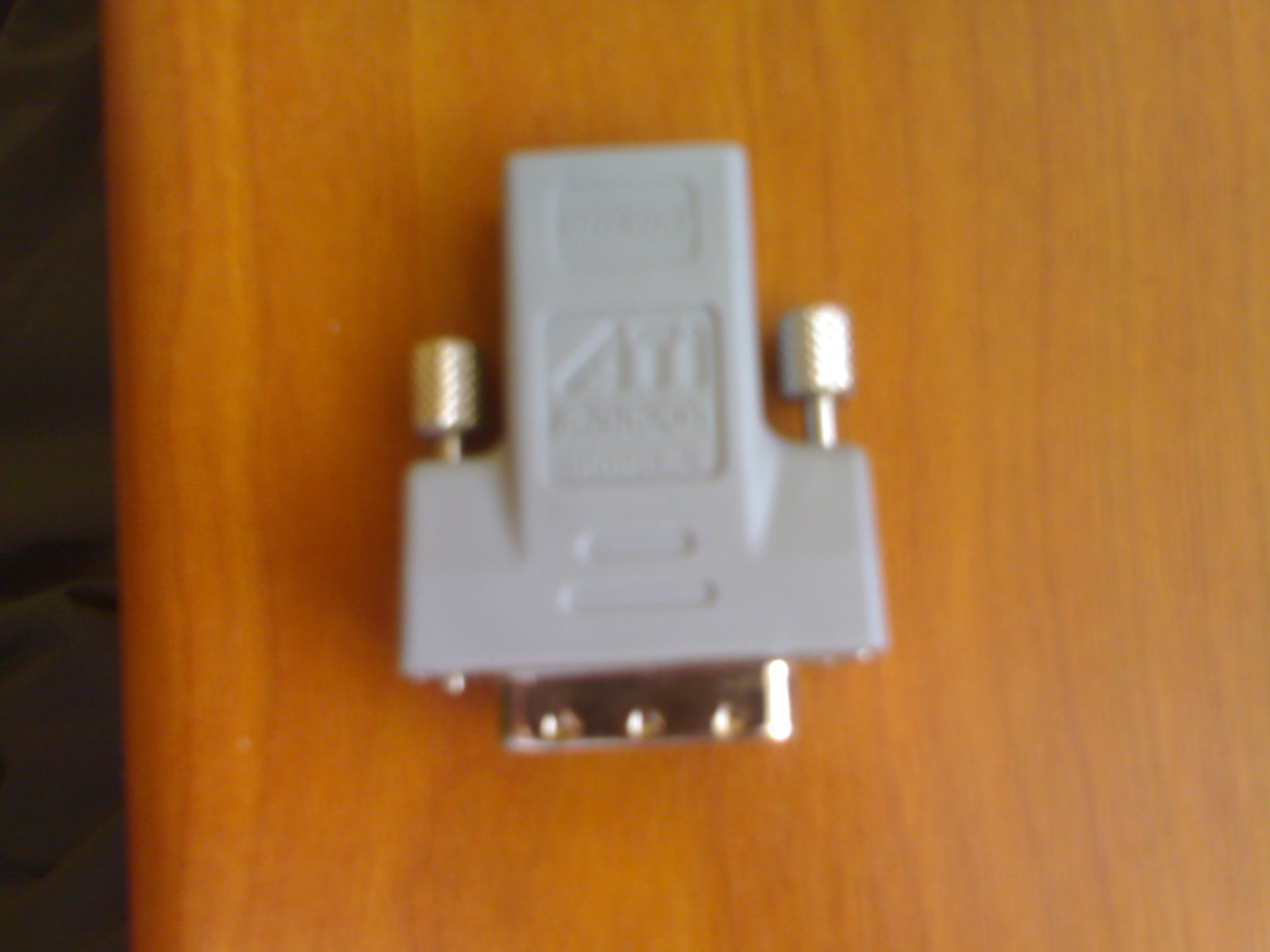

Jak vypada ta tva "ATI propojka"? Vyfot nam to tu.
Fotil jsem to mobilem takze kvalita na pikacu..
Tak to je pouze DVI/HDMI redukce. To ti nezahude. Musel bys privest do HDMI konektoru digitalni zvuk, coz tato redukce neumoznuje.

Měl jsem HD3870, taky jen 2x DVI. Použil jsem redukci DVI->HDMI a uchodil to nakonec i se zvukem. Na winXP to byl problém ale dalo se, bylo třeba doinstalovat Ati HDMI audio driver a systému říct jaký audio výstup použít (při koukání na monitor jsem používal sluchátka ve zvukovce, při koukání na televizi zvuk přez HDMI z repra u TV). Systém má k dispozici totiž dvě zvukovky.

Ale zahude, Mife. Ta redukce DVI-HDMI je plně obsazená a zvuk tim taky leze. Na vlastní slechy jsem to zažil a doma provozoval.

No, první HD3xxx karta co se mi dostala do ruky (powercolor HD3870) měla jen dva DVI vstupy, a byla u ní přibalená redukce na HDMI. Koupil jsem 5m HDMI kábl a pak se dva dny vstekal jak pes, googlil a googlil... Už jsem chtěl reklamovat.. Pak jsem měl v ruce 4850ku, ta sice měla HDMI nativně ale chovala se pod winXP stejně, bez ovladače k Ati HDMI audio driveru ani prd.
Myslím že problém je v tom, že starší Catalisty neobsahovaly ten Ati HDMI audio driver. Ve správci zařízení se to pak tváří jako neznámý multimediální adaptér nebo další zvukovka.
