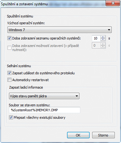

máš zakázaný automatický restart při blue screen?

kde se najde to zakázání restartu???
Dělá se to pořád stejně:
![[http://pc.poradna.net/file/view/2581-restart-png]](/file/view/2581-restart-png)
a kde to najdu. win 7 mam poprvé a fakt se v tom ještě neorientuju
Je to stejné jako ve Vistě.
http://www.tipypropc.cz/zabrante-automatickemu-res tartu/
Děkuji. já to hledal v ovl. panelech. Už to mam nastavený podle obrázku a Memtest je na 50% bez erroru. zatím. doufám že to stihnu dodělat
