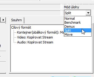

Prosim ta, kde je v MediaCoderi ta funkcia Split? Nemozem to najst...
Miichal 08.01.2010 16:14
Miichal
Jestli to máš anglicky, tak je to ve středu obrazovky roztržítko napravo. Jestli češtinu, tak tam p…
kmochna 08.01.2010 16:30
kmochna
Diky za pomoc. Mod ulohy som nastavil na Split, zvolit Split: By Duration 3600 sekund. Teraz prebieh… poslední

Pokud se jedná čistě o film bez menu můžeš použít MediaCoder - mód úlohy Split, rozdělit po xxxkb, kontejner původní (pokud podporuje) a uložit.
Jestli češtinu, tak tam popisky nejsou, můžeš použít mojí (je v příloze).
[2606-mode-jpg]

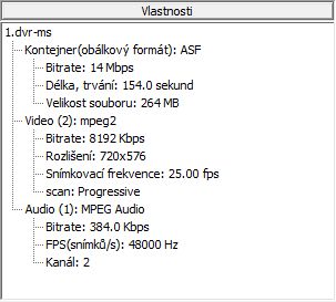

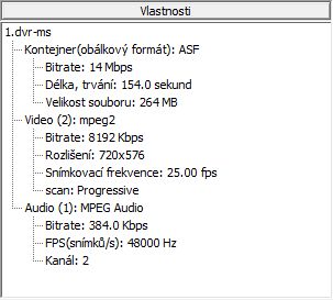

Pokud ti zahlásí chybu, že to nepůjde, tak ofoť panel vlastnosti toho mkv, je možný, že tam bude víc streamů.
[2607-vlastnosti-jpg]
