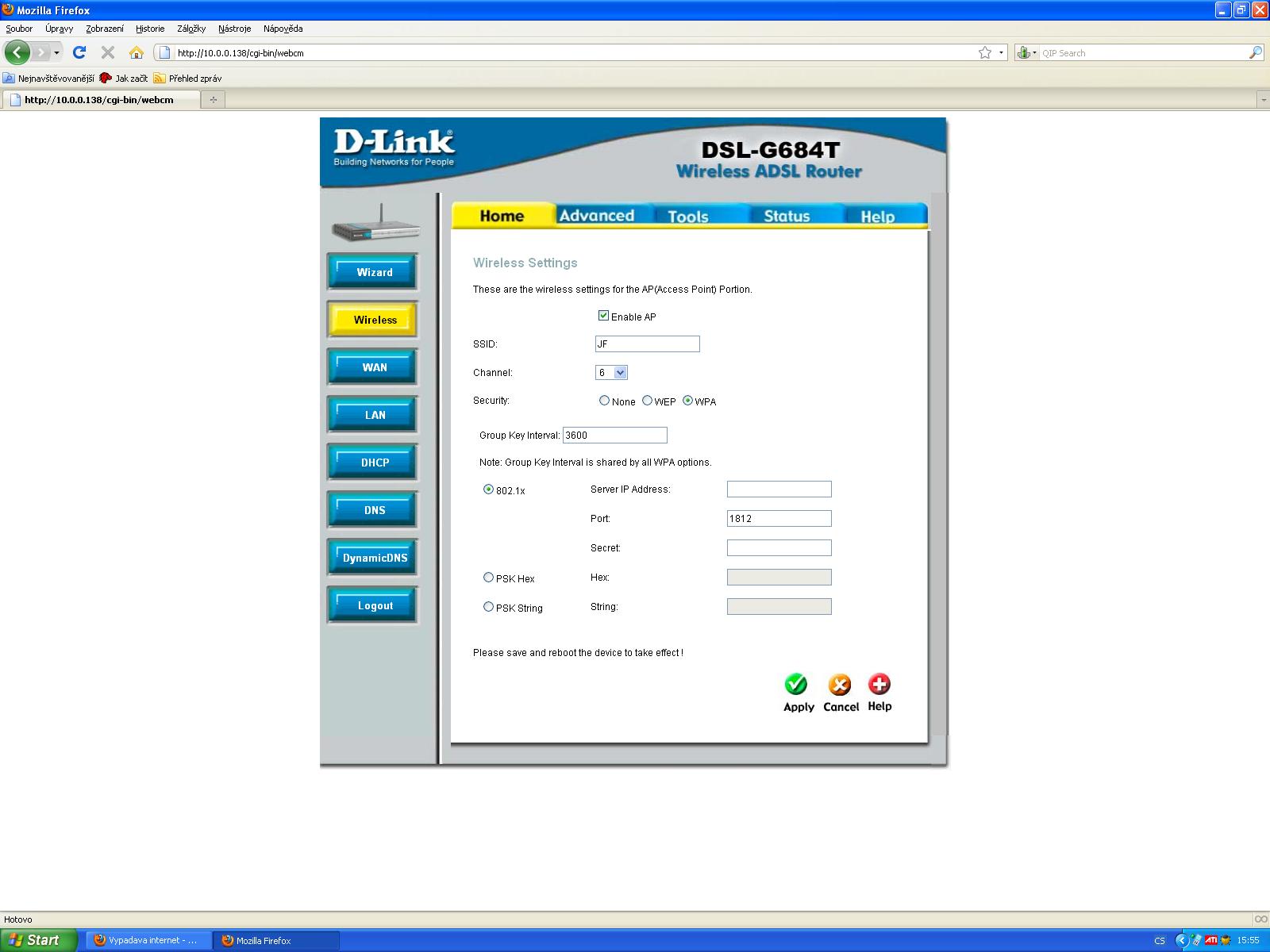

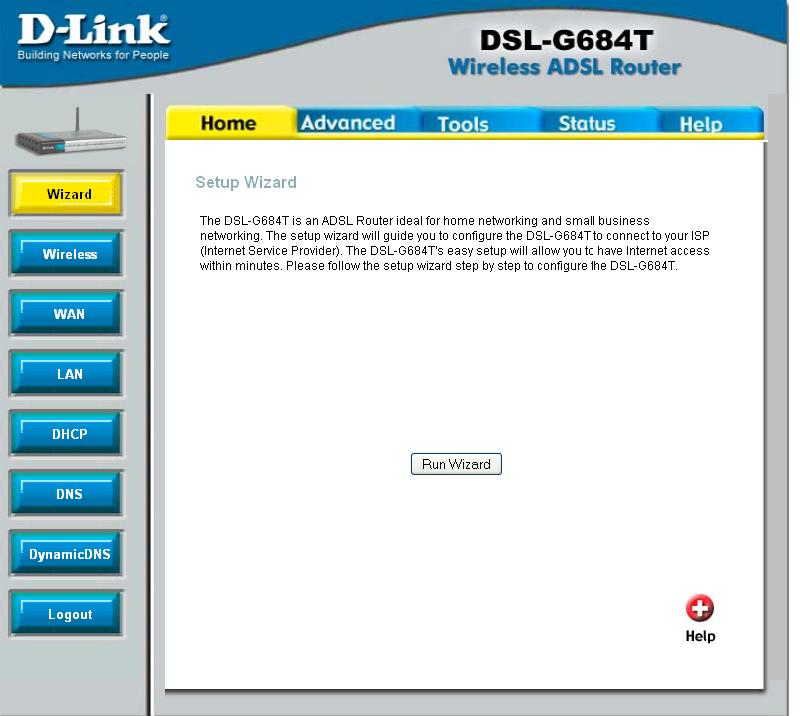

To nevim kde najit, jak napisu 10.0.0.138 tak mi vyskoci tabulka dam jmeno a heslo a naskoci mi tohle viz obrazek. Pak mam dat co ? Diky
Vyskoci tabulk a Rumburak to zařídi.
Tohle je k tematu ? Nejspis spatne vidis.
tie tlacitka vlavo nie su zo srandy. Kde mas to nastavenie PPoE? Daj screen.

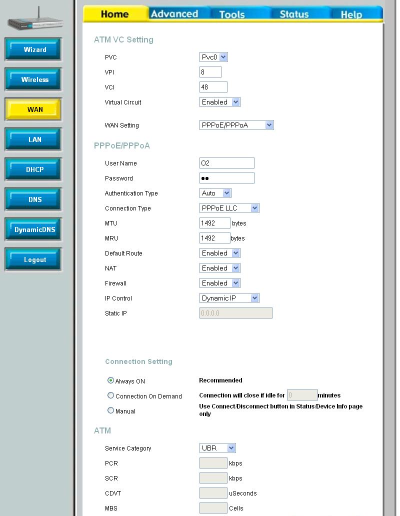

ppoe je tady
A nechyba v tom obrazku nieco naspodku? Pozri si navod k tomu routru ze cim sa ukladaju zmenene nastavenia tak aby si to zapamatal aj po vypnuti a naslednom zapnuti. Ked to prenastavis tak pouzivas ten logout vlavo?

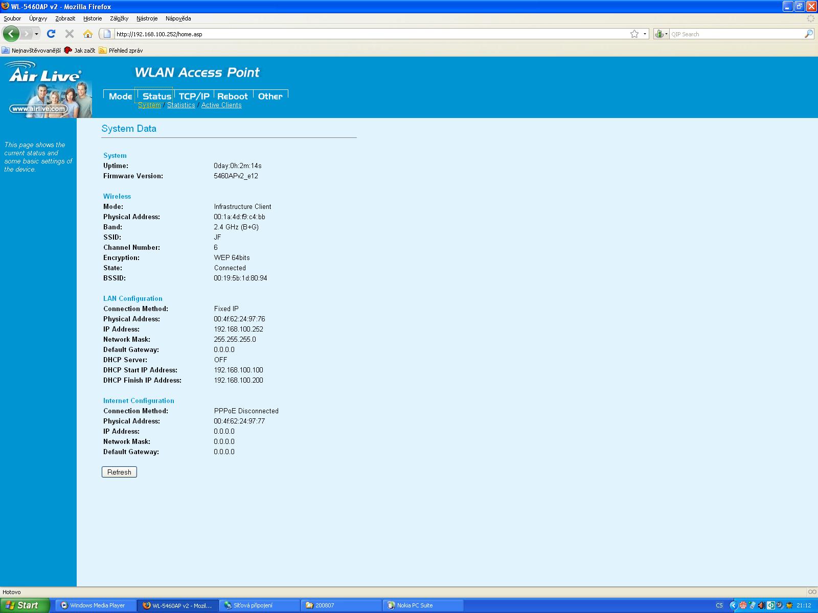

Zdá se ještě někomu zvláštní, že tazatel píše o routeru Air Live a posílá obrázky z D-Link?

tvoje nastavení ppoe je snad ok. jestli je ten dlink od nich, zavolej jim na reklamace, že po výpadku napájení se ten krám automaticky nepřihlásí do jejich sítě - jestli chcou vidět ten obrázek.

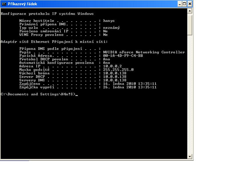

dokud sem nedáš výpis konfigurace tcp/ip obou pc (ipconfig -all), nemá cenu to dál řešit.
pridavam obrazek toho ipconfig -all
čili předpokládám že ti to normálně funguje, ty hodnoty vypadají normálně.
