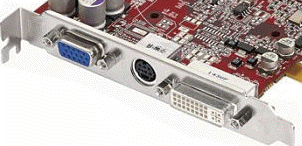

Přes co je to propojené s grafikou?
jj, s ati radeon x850xt
jj co? Pochopils dotaz?
![[http://pc.poradna.net/file/view/2688-jj-png]](/file/view/2688-jj-png)
pres ten modrej
Tak to zapoj přes ten bílej.
