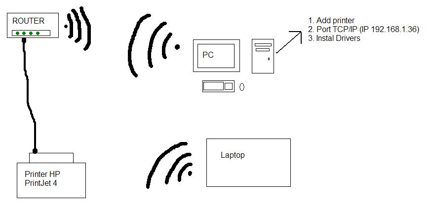

Nainstaluj ji primo z routeru, k routeru mas navod, jak na to - na PC budes instalovat lokalni tiskarnu, vytvoris si TCP/IP port a nainstalujes ovladace

este mam otazku..netreba nic nastavovat nieco vo wifi sieti?proste z PC, ktory je na siet pripojeny cez wifi, by sa to malo dat nastavit?

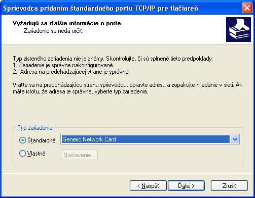

sry,ja som v otazke uviedol, ze "k routeru je napojena tlaciaren". IP som si nasiel na testovacej stranke. Ked ale vytvorim tcp/ip port, napise mi ze tlaciaren sa nenasla. V com moze byt problem? je zapnuta, zapojene je vsetko..
Som admin. postupujem nasledovne: vsetko zapojene ako ma byt, pridavam tlaciaren. TCP/IP port, dam cislo ktore som obdrzal po vytlaceni testpage a v dalsom kroku mi napise ze zariadenie sa nenaslo.

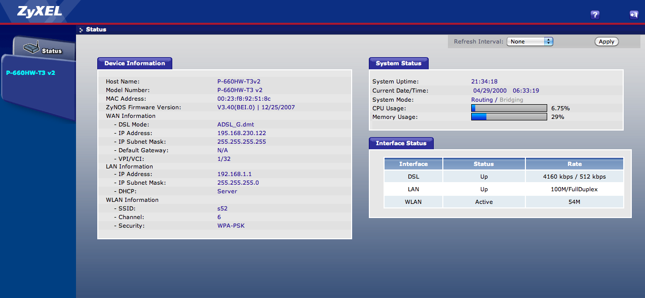

ping v pohode, do rozhrania sa neviem dostat. zadal som IP do adresara a nic.
ale posielam obrazok z weboveho rozhrania routra. nevyznam sa v tom a neviem tam nic zmenit. ale je tam ten Mode nastaveny na routing? v tom je problem? Ale s tym routrom sa nerobilo nic a davnejsie to zevraj chodilo..

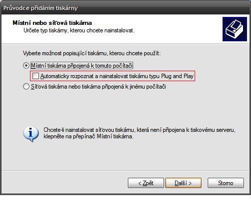

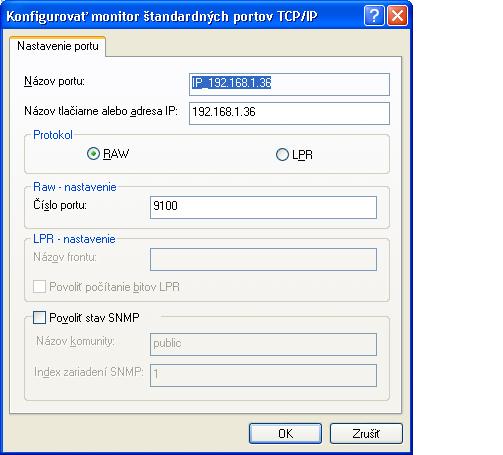

aha, uz tam pise ze sa NASLO..takze tym sa situacia meni:) takze ju aj najde, nevie identifikovat, potom vyberiem ovladac konkretne pre ten model zo zoznamu, HP laserjet 4 a finish..ale skusobnu stranu nevytlaci...
