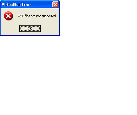

nevím, dělám neco špatně avidemux nefunguje a virtualdud mi hlasi tuto hlášku viz příloha
Vo virtualdubmod som pisal otvarat wmv. Ze virtualdub nepodporuje wmv to viem. VirtualDubMod je iny program (www.google.com)

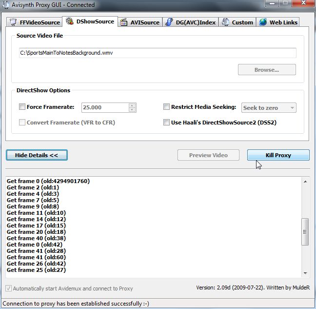

Ve složce, kde je nainstalovaný Avidemux, si najdu a spustím avsproxy_gui.exe
Přejdu na záložku DirectShowSource, načtu si tam to video a dám CreateProxy
![[2851-vytvor-proxy1-jpg]](/file/view/2851-vytvor-proxy1-jpg)
Vypadá to takto:
Spustí se mi wmv v Avidemuxu, i když původně nešel otevřít.

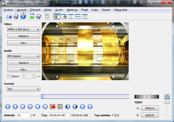

Teď si jezdcem přejedu na začátek části, co budu chtít smazat a zmáčknu tlačítko A (tlačítka A a B slouží k označování začátku a konce výběru). Výběr co nechci si z menu upravit/odstranit smažu.
Video nastavím na převod:
![[2852-orez-a-preved-jpg]](/file/view/2852-orez-a-preved-jpg)
Video: Mpeg-4 ASP (lavc)
Audio: MP3
Kontejner: Avi
Vypadá to takto:
Mám vše nastaveno a převádím video:
Soubor/Uložit/Uložit video CTRL+S
V dialogu si video pojmenuju jako něco.avi

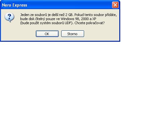

dal jsem to vypálit v NERO a nešlo to protože na mě vyskočilo toto okno
co je to zase?

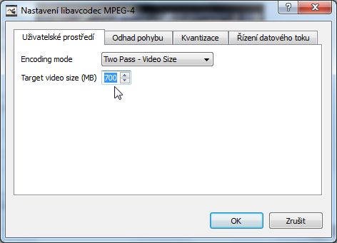

4giga to má proto, že jsi nepoužil větší kompresi (to se nastavuje tlačítkem nastavit, každý kodek má svoje nastavovátko), popřípadě zmenšit velikost obrázku (tlačítko Filtry/ transform/resize)
![[2855-velikost-jpg]](/file/view/2855-velikost-jpg)
Nastavení Mpeg4-4 ASP (lavc) na velikost video stopy s parametrem velikost souboru:
Obrázek nera:
Ano, je tam dvou gigová bariéra a zrovna si nejsem jistej, jestli hw dvd player zvládne UDF - vypal to na DVD-RW a vyzkoušej (musí to přehrát celý, přeroluj na konec, jestli se tam dostane), popřípadě zmenši velikost (kvalita se zhorší) AviDemux, pokud mu to nenastavíš, přebírá bitrate z původního videa, teď on ještě netuší co je to za video, protože mu to pouští Avisynth jako surové video, nastav buď cílovou velikost, nebo bitrate cca 1000kbps
