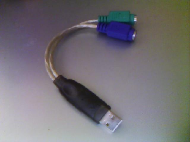

tak jsem se kouknul mezi nepotrebne kabely redukce atd. a jedine co jsem nasel je (viz. obrazek) Docela me to pobavilo
to ti nepomoze, ta redukcia by musela byt pribalena ku klavesnici
ok koupim novou PS/2 Diky vsem za ochotu
Zkus tu redukci. Je možné, že to bude fungovat, zázraky se dějí. Ten obrázek za moc nestojí, ale vypadá to na DIN a PS/2 konektor. Možná to patřilo k té klávesnici.
Tahle redukce ti nepomůže, protože to stejnak budeš muset zapojit do USB portu a podporují to jenom některé klávesnice (a krysy), které umí PS/2 i USB a podle toho, jak jsou připojeny si vyberou.
