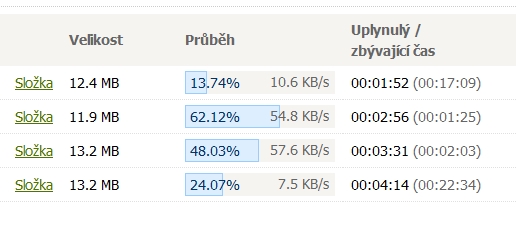

dal jsem si tam vyhledat abba ZDF , kliknul na nějaký video a zatím stahuju, ten server je strašně pomalej, tak uvidím, jestli mi to Maxthon downloader dostahuje.
Jméno souboru Velikost Průběh Uplynulý / zbývající čas
0200010500475532A334C4002765C8C91E8DDA-4250-F37F-0 9... 11.9 MB 15.7 KB/s 20.65% 00:03:34 (00:10:19)
tak mi to dostahoval, sice to jelo hodně pomalu, ale bez problému. Nestahuj to stahovačema, ale prohlížečem, páč platí pravidlo, čím "hloupější" stahovadlo, tím líp - při nedodání dat prostě čeká, až přijdou další a nevymejšlí blbosti.

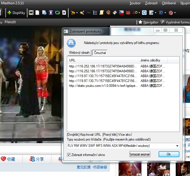

Mám to, je to přesně jak říkáš.
Mrkni na čmuchala, spustíš stránku, načte se player(první odkaz/ řazeno odspodu) a spustí to naše 13ti megový video (2-3 odkaz, videa jsou stejný), po 7 minutách načte player další část videa (4-5 odkaz)
[2914-mam-ho-hajzla-jpg]
Takže, zkus video přehrát celý a zdetekovat další části, pokud ti to nedetekuje, použij Maxthon, ten ovládá sniffování DDE a odkazy zachytí.Videa mi detekuje dvojitě(asi nějaká záložák), takže v maxovi stáhni buď lichý, nebo sudý videa. Potom jednotlivé části spoj: Avidemux, načíst první video/ potom připojit (postupně připoj všechny video části), video: kopie, audio: kopie, kontejner flv a uložit.

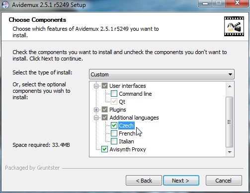

Takže avidemux odinstalovat a nainstalovat znovu, v instalaci zvolit nainstalování češtiny - pak to kecá po našem.

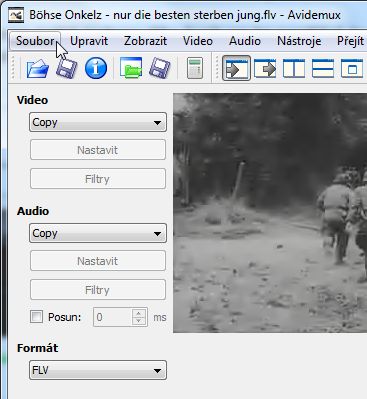

Dále musíme avidemuxu říct, že videa chceme spojit a ne je konvertovat. Nastav si položky jako na obrázku:
[2916-avidemux-jpg]
video - kopírovat (čti: nic s tím nedělej)
audio - kopírovat (čti: nic s tím nedělej)
kontejner (formát) - původní flv
pak už jen zadáš z menu soubor/uložit/uložit video a pojmenuj jako cokoliv.flv

Díky,zkusím......v instalaci zvolit češtinu,se lehce řekne,ale žádná tam není,zkusím pohledat na netu něco česky....
