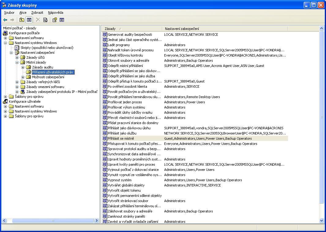

děkuji za včerejší snahu mi pomoci. Problém nebyl na severu, ale na klientské stanici. Musel jsem PC zařadit zpět do skupiny a poté jako admin pomocí gpedit.msc v menu konfigurace počítače/nastaveni systému windows/nastavení zabezpečeni/místní zásady/přiřazení uživatelských práv - položka přihlásit se místně - přidat oprávnění ..pak už jsem se mohl bez problému přihlásit do domény :-)
