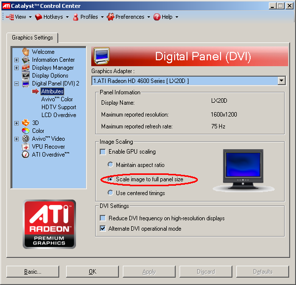

Zkusil's to nastartovat s HDMI? Mas to nastavene takhle?
Zítra se na to podívám, ale mám pocit že mám jiné Catalysty a položku Digital Panel (DVI)2 tam nemám.
Mas digitalni panel pripojeny digitalnim rozhranim (aspon tak jsem to z tveho popisu pochopil). Musi to chodit.
