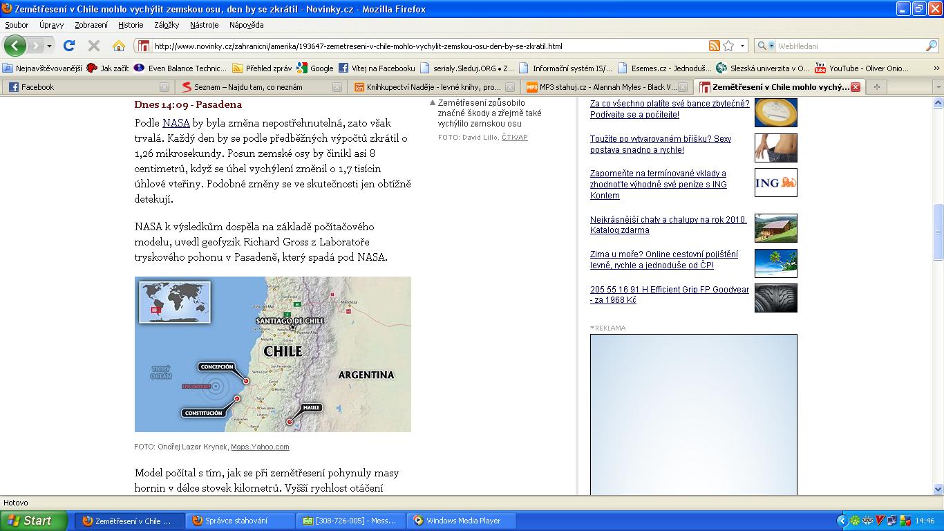

Na monitoru se mi delaji nejake divné pruhy. Přikládám screen. Potřebuju vědět jestli to dělá monitor a nebo to je neco v PC (system atd.) . Zjistim to jednoduse. Pokud vy na tom obrázku ty pruhy uvidíte tak to nebude monitorem. A potom bych potreboval radu jak to spravit.
Moc diky.
Nic nevidím. Doporučuji ještě vyfotit fotoaparátem a vložit sem snímek. Monitor je jaký? LCD, CRT...…

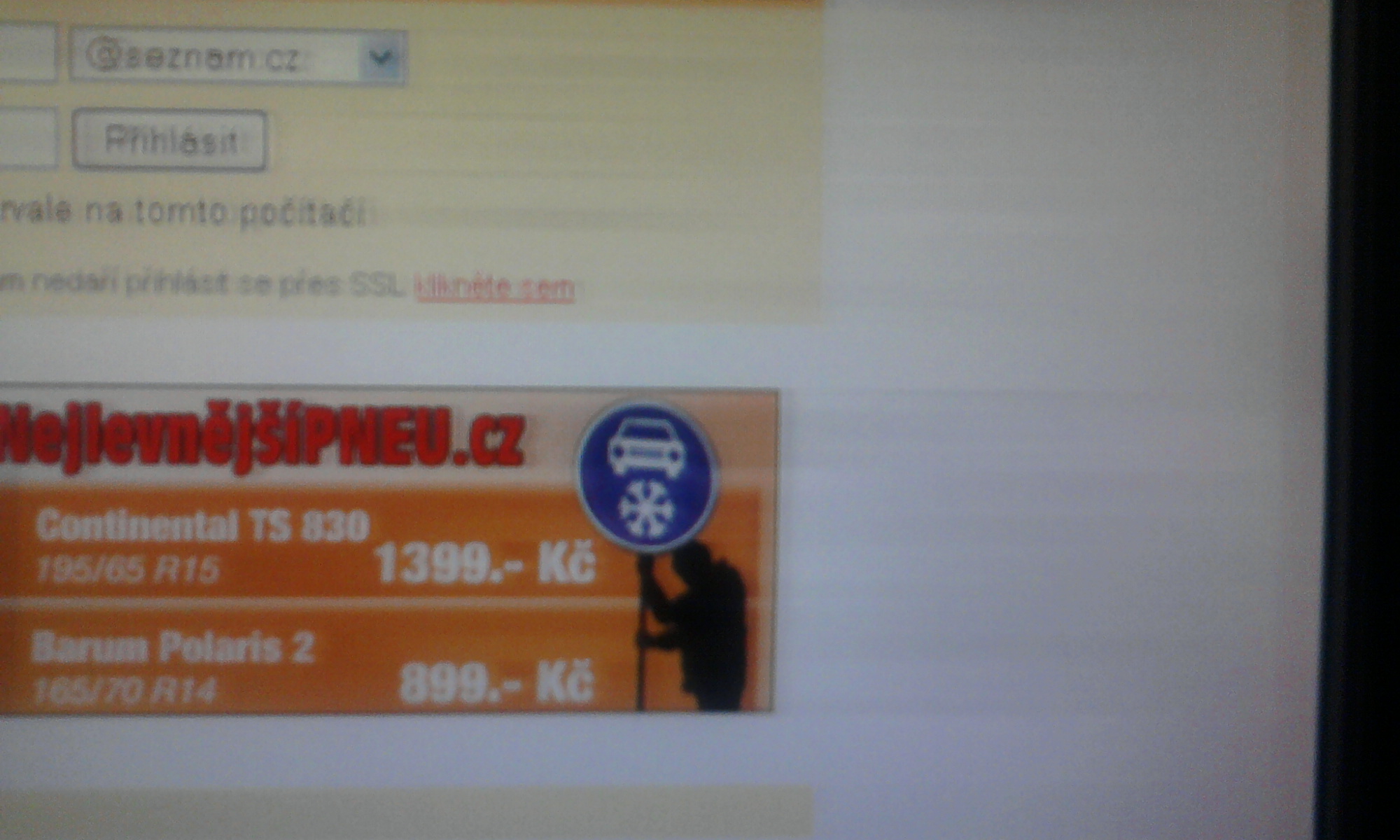

Ono to dělá takové pruhy za textem a obrázkami... Viz foto..

Osobně bych to viděl na blbě nastavený monitor. Je nastaveno nativní rozlišení? Zkusil bych ještě po…

Nemáš VGA vstup zapojený přes nějakou levnou prodlužovačku? Pokud ne, tipoval bych to na to, že přes…

pokud máš klasický vga kabel (modré koncovky) a přesto nejde nastavit jiný kmitočet - do cca 70-75hz…

pokud máš klasický vga kabel (modré koncovky) a přesto nejde nastavit jiný kmitočet - do cca 70-75hz, je něco špatně s ovladačem tvé základní desky.
při propojení přes dvi kabel (bílé koncovky) se napevno nastaví 60hz, nativní rozlišení a nejde to měnit, taky obraz bývá ostřejší, bez moaré a jiného zkreslení.
- u tebe to buď vypadá na zarušený signál = dlouhý/zlomený kabel, vedený podél 220V,
- anebo je rozštelované phase/clock v osd nastavení lcd monitoru - pošteluj tento obraz na maximální ostrost (při nativním rozlišení).
pozn.: printscreen je z paměti grafické karty, ne z jejího výstupu - proto při poruše nemusí ukazovat to co vidíš na monitoru.
