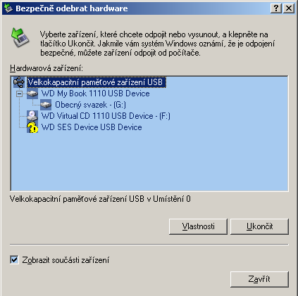

Ave. Dostala se mi do ruky krabicka (viz titulek). Presne oznaceni je wdbaaf0010hbk-00. Mel jsem to naformatovat a pripravit k provozu, coz jsem provedl. Ta nadhera ma ale skrytou partisnu se softem (neinstalovano), navic se prihlasuje i jako virtualni CD /viz obrazek/. Jak se toho zbavit? Na tu schovanou particii neni v zadnem beznem part. manazeru videt, navic se to pri kazdem pripojeni pokousi instalovat nejaky zhuverily zalohovaci soft. Mate s tim nekdo zkusenosti?

Taky to mám...:-/ Je to tam asi na nějaké ROM paměti nebo co, taky se mi to nepovedlo dát do hajzlu…

OK. To jsem konstatoval taky jako nejpravdepodobnejsi variantu (viz Occamova britva ;-)). Jak se ale…

Možná to pomůže: …musite aktualizovat na nejnovejsi firmware a pak si stahnout Virtual Drive Manage…

Diky moc. Zeptam se usera a nejspis to odstrelim.

OK. To jsem konstatoval taky jako nejpravdepodobnejsi variantu (viz Occamova britva ;-)). Jak se ale zbavit toho soustavneho otravovani o instalaci? I kdyz v okne zatrhnu "do not show this window..." ci jak to tam je, po odpojeni a pripojeni je to tam zas. Jde se toho zbavit, nebo si musi zakaznik zvyknout?
Možná to pomůže:
…musite aktualizovat na nejnovejsi firmware a pak si stahnout Virtual Drive Manager....ten se spusti a prepne virtual drive na ​"disabled​"...pak se disk zobrazuje uz normalne jako diskova jednotka a lze na nej normalne kopirovat, soubory WD SmartWare pak uz nejsou videt, ani tento program nelze pouzivat....pouze po opetovnem prepnuti virtual drive...​

Je to podobné zvěrstvo. Formátovat natvrdo lze jen to velkou partition. Po připojení k PC se okamžitě vytvoří ta virtuální partotion. V linuxu ve správci disku vidím malý oddíl se software WD, pak vedle něj partition necelých 850BG, ve vlastnostech je uvedeno plně využitá, 0 volného místa a pak jako nový disk virtuální disk stejné velikosti a prázdný, celý k použití.
