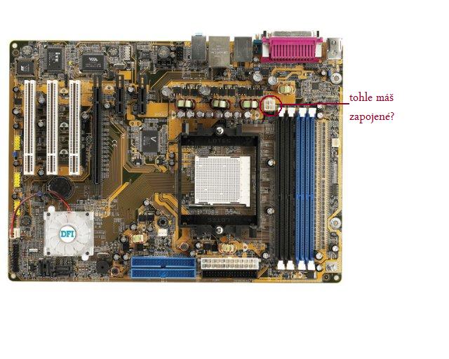

Koupil jsem si nový zdroj a vyměnil ho. Měl jsem nějaky Redstar 400W a koupil jsem si Seasonic SS-500ET. Na základní desce svítí kontrolka že je pod napětím, ale PC vůbec nenaběhne. asi na jednu sekundu se rozběhnou větráky a pak je konec. Připojena pouze graf karta, a harddisk. I mechaniku jsem odpojil. Nějaké rady co s tím? nebo jsem to zkonil a je po pc? základní deska je DFI NF4 Infinity - nForce4.
Přídavné napájení procesoru je zapojené?
mělo by být. zapojoval jsem všechno to co bylo předtím... nic víc, nic míň.
tohle
jj mám
