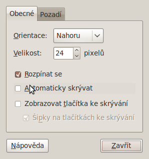

pravým myšem do volné plochy menu, zde zvol vlastnosti. V nově se objevivším okně zvol "Automaticky…

Dik, mozna jsem to blbe napsal, ale neni to presne to co chci ;).
Pointa je takova, ze chci aby to bylo uplne pryc - tzn nepouzitelne a udelat to nejakym scriptem. Nasel jsem jeste nejake nastaveni : http://www.addictivetips.com/ubuntu-linux-tips/aut o-hide-paneltask-bar-in-ubuntu-linux/ a to take porad neni ono -) libilo by se mi neco jako "unistall paneltask" ;)

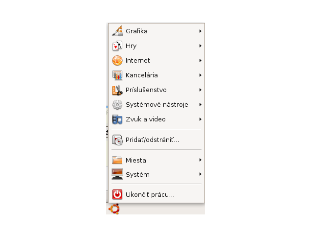

teraz neviem ci som to spravne pochopil. Chces sa zbavit horneho panelu, kde je "ponuka start" aka trojponkua Aplikacie; Miesta; System?
Da sa to urobit aj tak, ze vsetko z horneho panelu (teda oblast upozornenia, hodiny+datum, a pod.) presunies do dolneho ako vo windowse a namiesto trojponuky pouzijes zjedndodusenu ponuku gnome cez pridat na panel a najdes "Hlavna ponuka gnome". Tu das taktiez na spodny panel a cely horny mozes odobrat.
Ponuku prikladam v prilohe.
