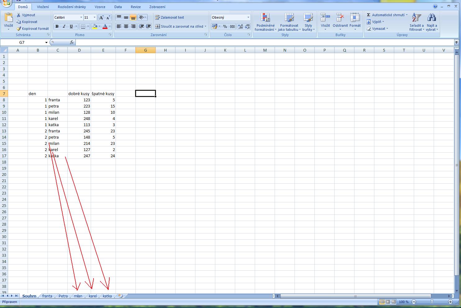

mam v excelu stranku A na kterou nakopiruji urcita data (jmeno, vykon a tak). mam dalsi stranky, ktere se jmenuji stejne jako ty jmena. a rad by jsem, aby vlozene data ze stranky A se prepsali podle jmen na jednotlive stranky v excelu.
snad to chapete nejaky prikaz na to je?

nějak takto by jsem si to představoval.
aby data ze souhrnu se prepisovaly do jednotlivych stranek podle jmen. delal jsem to podle SVYHLEDAT ale nefunguje to podle me predstavy.. na strance se jmenem to vyhodi treba 10 udaju i kdyz v souhrnu jsou jenom dva.
Ahojj, máš to v prílohe. vzrce treba doupravovať na koľko riadkov to bude treba. Zápis Ctrl+Shift+Enter. To by si mal vedieť ale pre istotu. Urobil som to v 2003-kách, ale to by nemalo vadiť. Ak by ešte niečo napiš.

Nie nejsem, excel guru, ale baví ma ten softik. Aký popis k tomu by si chtel? Ved vidíš vzorce ktorá som tam dal. Išlo len o to správne ich skombinovať. A mAtice sú niečo medzi vzorcami a makrami. Ja osobne makrá neovládam (len ako začiatočník), a makro veľmi zdržiava, preto radšej robím zo vzorcami a maticami. Hlavne že Ti to robí čo si chcel a vzorec sa dá dalej rozširovať na základe dalšej požiadavky, vyskúšaj si.
