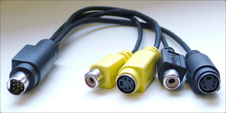

Kabel 5m nevadí, ale může být problém (rušení), když je to napájené každé z jiné zásuvky. To se pozná až se to zapojí. Zvuk si natáhneš extra kabelem ze zvukovky LINE OUT do té Scart redukce. K tomu potřebuješ kabel 3,5mm stereo jack <-> 2x cinch. Kabel ke grafické kartě nevím, jestli se prodává. Potřebuješ tohle:
[http://pc.poradna.net/file/view/3347-tvout-vivo-jp  g]

Takže jsem prohledal doma všechno a to VIVO => 3CINCH doma nemám. Koukal jsem na alfu, ale bez úspěchu. Zkoušel jsem známé a nic.
Mám doma jen VIVO > prodlužku a tím končím :( nemáte někdo tip jak to sehnat? Na nějaké internetové diskusi jsem našel, že je toho jak šafránu :(
