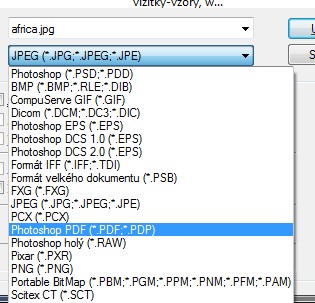

Mam uz delsi dobu problem s exportem do pdf z photoshopu CS3. Pokud mam bitmapu, tak samozrejme je v pdf obrazek, pokud to je to text, je v krivkach. Ale muj problem je v smart vrstva, ktera je vektorova ale po ulozeni do pdf to uz vektor neni. Nevite nekdo proc?

Smart vrstva sama o sobě není/nemusí být vektorová, nevím co potřebuješ vyrobit, abych ti odpověděl úplně přesně. Aby různé vektorové objekty Photoshop uložil do PDF jako vektor a ne bitmapu, musí být použita vektorová maska, pak se obsah vrstvy uloží jako vektor vždycky.

Jediné řešení je asi při vkládání do Photoshopu (Ctrl+C). Mělo by ti to dávat tuším 4 možnosti (nemám to teď jak vyzkoušet) a jedna z nich je Shape layer. Tato možnost automaticky vytvoří objekty pomocí klasické vektorové masky a pak to v PDF bude jako vector. Ale musel bys to asi vkládat postupně několikrát - pro každou barvu mít jednu vrstvu, je to nepříjemné, ale obávám se, že jinak to nepůjde.

presne tak, budu to muset resit pres Shape layer pro kazdou barvu jednu vrstvu a ty pak dat do slozky nebo skupiny. je to skoda, myslel jsem ze delam porad nekde chybu ja ale koukam ze photoshop jeste musi neco dohnat... dik z pomoc
