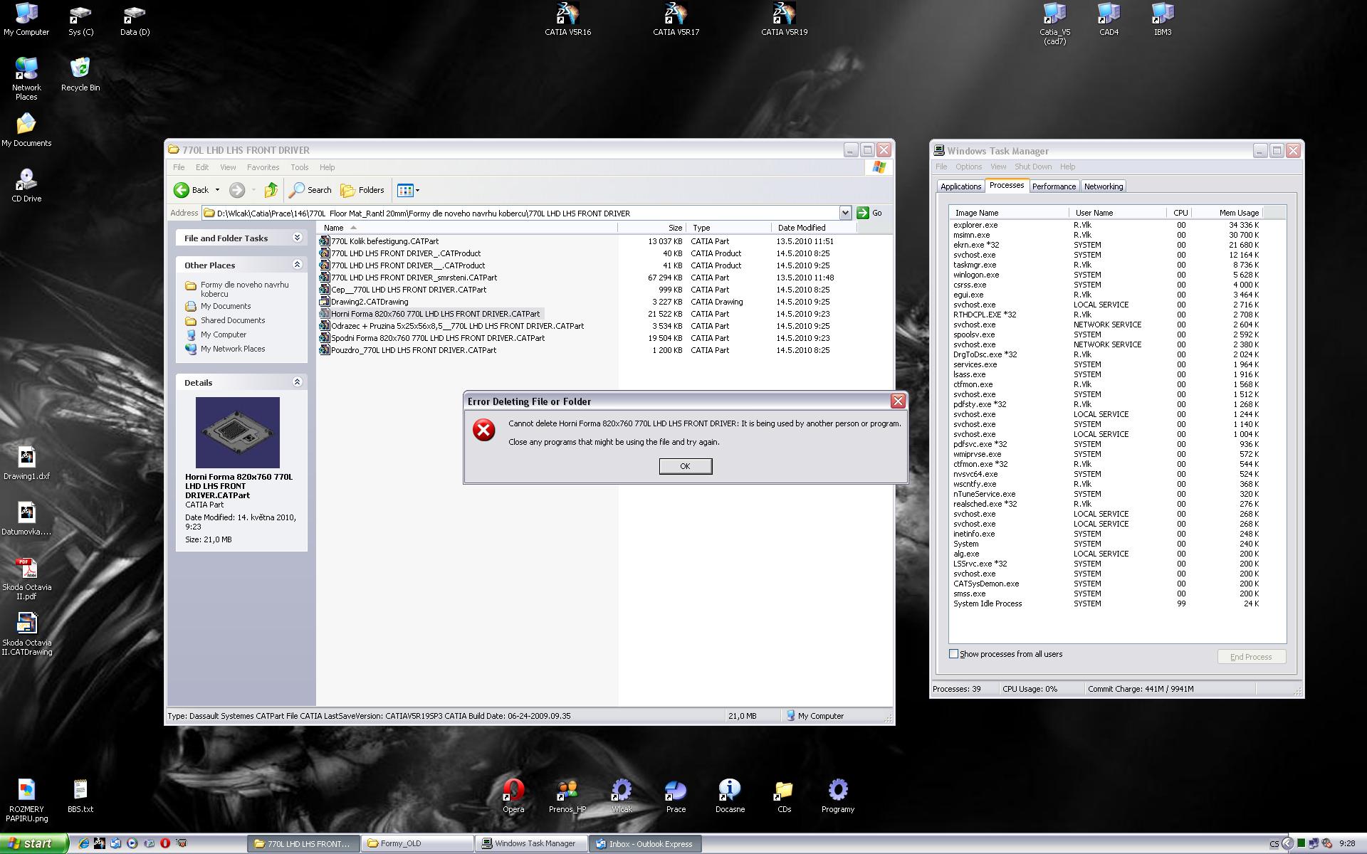

Mám dotaz ohledně chyby při mazání souboru ve Win XP prof SP2 x64. Poslední dobou se mi hodně často stává že když chci smazat nějaký 3D model nebo výkres tak mi to hodí hlášku která je na jpg, pokud však otevřu složku v programu IZArc(podobný jako WinRar) a smažu to z ní, je vše OK Používám program Catia V5 a ikdyž není spuštěná a v procesech neběží někdy to prostě nejde.. Samozřejmě že když mám daný soubor otevřeny tak to hodí tuto hlášku ale nyní to děla i když je vše zavřené a Catia zaplá není. (zkoušel jsem to i když byl PC vyplý a hned po startu kdy nebyla ani Catia v daný den spuštěna ale stále to nešlo.) Může to být způsobeno náhledy? (vypínat je by byl celkem problém jelikož když by sem se chtěl na nějaký soubor podívat tak by jsem musel otvírat Catii což je zdlouhavé, a teď mi zcela vyhovují náhledy)
Je to celkem závažný problém jelikož když pracuji se sestavou a chci ji uložit tak to napíše hlašku že nelze přepsat soubor bo je používán.

Co to udělá, když se odstřelí catsysdemon.exe?
tak to nevím.. nezkoušel jsem to.. ale nevím jestli to nahodou neni licence Catie a nebo online poradna ktera beží..(pouze tip)
Samozrejme ze je to nahladmi, nepouzivaj debilny prieskumnik a pojde ti vsetko.
P.S. mozes skusit si ten debilny dementnenaprogramovany uplnenahovno prieskumnik skusit nejak nastavit aby subor nenechaval otvoreny ked zobrazi nahlad. Neviem ja ten crep vzivote nezapnem. KAZDY psychicky zdravy programator by nahlad urobil tak ze by otvoril subor s flagom SHARED, a po nacitani by ho okamzite zavrel. Len v MS to urobia jak totalni uplnemega idioti.
Mozes skusit total commander, vie tiez nahlady mozno bude vediet aj tie tvoje.
P.S.2. mozes skusit aktualizovat Win na najnovsi stav, aj IE, a aj ten program. Ale urob si predtym zalohu particie nech to vies vratit nazad ked to MS update este viac doje**
naprogramuj si vlastny windows ktory bude pouzivat takmer cela planeta. Len potom mas pravo sirit taketo pindy, amater. Da sa to obist uplne jednoducho - nastavit zobrazenie adresara napr. ako zoznam, alebo hocico ine okrem velkych ikon, kde to negeneruje nahlady.

P.S. a keby si sa aspon unuval kliknut na jeho obrazok tak by si vedel ze ma zobrazenie ako zoznam. Ale ma tam nahlad vlavo v stlpci.

Este skus taku jednoduchu vec - skryt ten nahlad vlavo v stlpci (klik na tu sipku tam), a az potom to skusit mazat. Prip. ak to nepomoze so skrytym tym nahladom ist o zlozku vyssie a znova do tej zlozky a az potom skusit zmazat ten subor. Alebo aj skus ho chytit a presunut do kosa.
