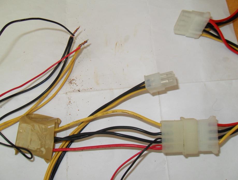

zdravím, potřeboval bych si vyrobil 4pinový přídavný napájecí konektor.. to co je na obrázku.
[http://www.czechcomputer.cz/czc/products.nsf/v/CD3 03649AC3FDFD6C12575EA006513D4/$file/66652v.jpg]
konektor tu mam.. napájení má předpokládám 2x 12+ a 2x 12-
půjde to, když to napojím třeba místo konektorů pro 2 disketovky nebo bude stačil, když to zapojim např. do jednoho molexu??
tak jsem to zkusil vyrobit, bude to bez problému fungovat bez toho, abych riskoval že si odpálim des…

Myslis, ze ty tluste kabely k tomu konektoru jsou jen tak pro legraci? Ty se snazis proud z obou tec…

fajn a kdybych to zapojil tak jak jsem psal poprvé?? :-)

Neni lepsi nez pokouset stesti si to za par korun koupit? www.krup.cz

samozřejmě že je to lepší ale připočítej poštovné a rázem si na 150 korunách :-) všechny potřebné vě…

Počítač stojí víc a navíc, když vidím to zapojení červený na žlutý…

to mam udělaný proto, abych měl v těch tenkých 12V a ne jen 5V.. měl jsem na tom zapojený katody.. :…

Proc postovne? Bydlis na samote v horach, ze nemas nikde pobliz zadny PC shop? :-) A kdyby si mel ne…

nejbližší PC obchod je 13km daleko a v tom nemaj vůbec žádné kabely a v bazarech v okolí nemaj PC ka…

napájení má předpokládám 2x 12+ a 2x 12- předpokládáš správně, jenom nechápu proč to teda zapojuješ…

Když se na to podíváš pořádně tak uvidíš že mam 5V a 12V otočené.. :-)

2x 12+ a 2x 12- Spíš bych řekl, že má 2x 12+ a 2x zem. Kdyby měl 2x12-, znamenalo by to, že mezi če…

pokud tě tedy dobře chápu.. Mam zapojit obě 12V+ do jednoho a mínusy rozdělit do 12V- a 5V- ?? když…

Kolega to myslí tak, že pokud zdroj dává více napětí, bývá dobrým zvykem polaritu označovat vůči kos…

Označení barvami u zdrojů znám.. :-) Jen sem nikdy nepotřeboval vědět jestli je kostra nějak rozdělo…

To je rozdelene proto, aby se ulehcilo kabelu a aby ten proud tekl dvema misto jednim. A jak vidis,…

dobře, teď jsem to zapojil přimo do molexu a každý na svojí větev.. Respektivě 2 a 2.. Je to jen na… poslední
