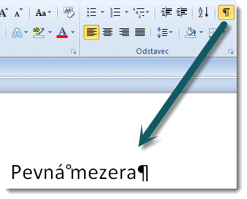

Máte zapnuté zobrazení netisknutelných znaků? Normální mezera je taková tečka, pevná mezera je kroužek. Napadá mne, jestli vedle pevné mezery nemáte tu normální. Bez zobrazení netisknutelných znaků se to těžko pozná.
Ano.
Ano zapnuté. Přikládám screen.
..jak u blbejch.
Chápání psaného textu je na bodu mrazu.
Máš tam z obou stran té pevné mezery ještě normální, které ti to rozervou od sebe.
V podstate sa da povedat, ze za pevnou medzerou ma este jednu obycajnu medzeru a ta mu rozdeli text "z hadice".
