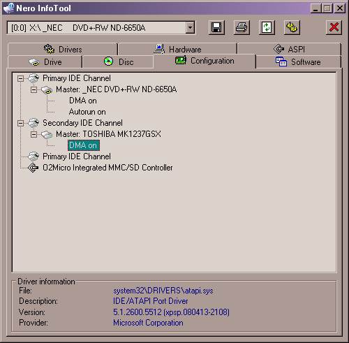

[http://pc.poradna.net/file/view/3538-nero-info-too l-png]

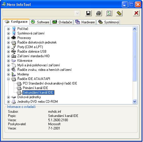

Aha, koukám na to v práci a tady je jenom Nero StartSmart Essentials a vypadá to takhle:

Tak ty řadiče odeber a restartuj. Když klikneš o kousek níž, taky tam nic nevidíš (tohle je z Window…

z nera je potřeba pouze utilitka C:\Program Files\Nero\Nero (7)\Nero Toolkit\InfoTool.exe - tam záložka "configuration". od někoho zkopíruj.
