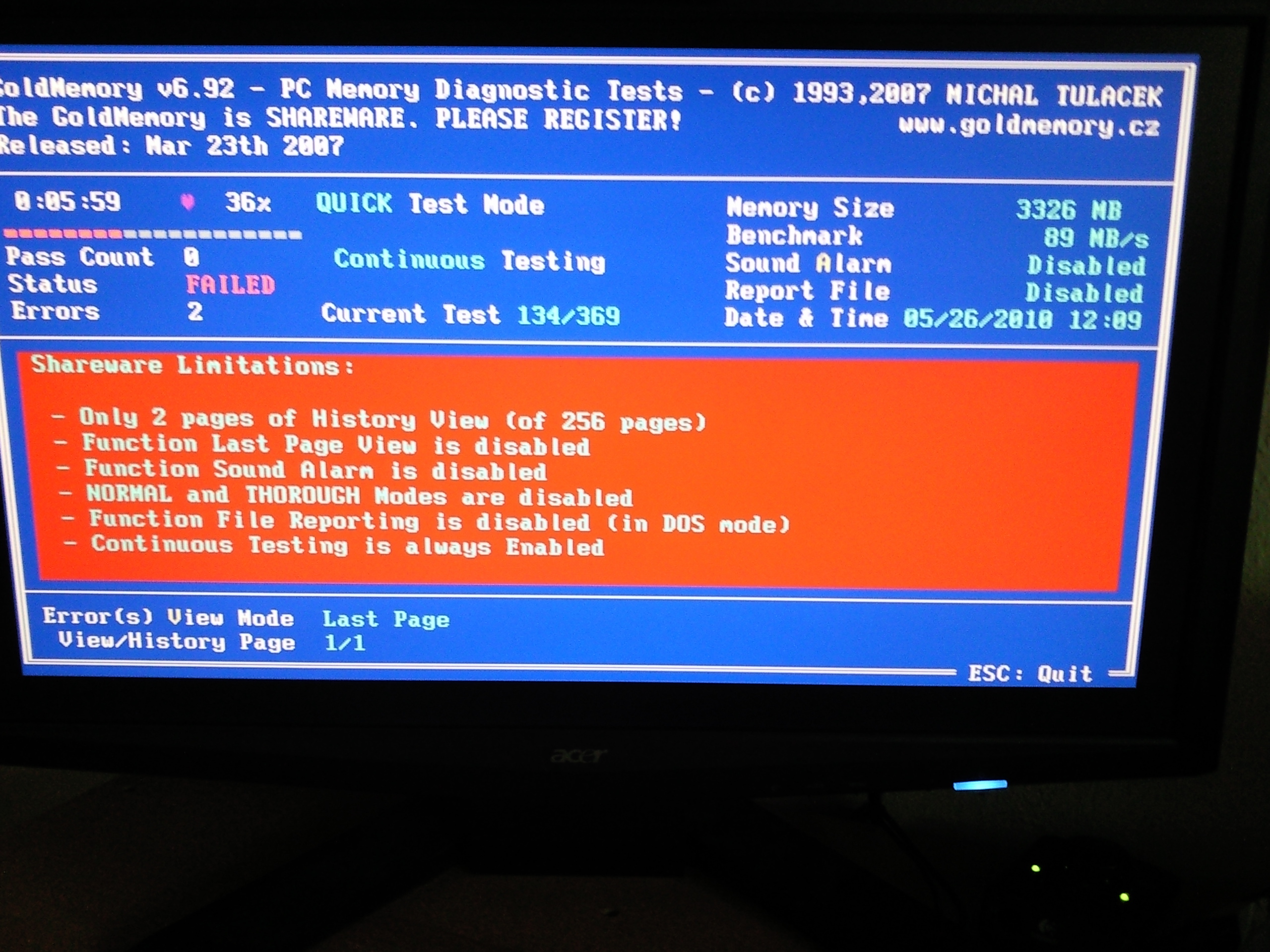

Ahoj, rád bych se zeptal, co dělats ramkama, které neprojdou memtestem, a to buď s chybami nebo zamrznutím. Jedná se o vadné ramky, tedy je na místě vrácení/reklamace anebo lze upravovat napájení a frekvenci atd, aby fungovaly vpořádku? Děkuji

Původně když jsem poprvé vlezl do BIOSu, DRAM Voltage bylo 1,905V (červeně blikalo), pak jsem toto snížil na 1,500V, protože mi mrznul, a sekal se PC, od té doby to nedělalo.. Frekvenci jsem taktéž snižoval.

Takže jestli to správně chápu, pokud nastavím tyto 3 parametry podle výrobce neměl by memtest házet chybu, pokud ano, jsou ramky vadné...
ALe stejně, když to nastavím zpátky na to 1,9V napětí, tak mi zas bude padat PC při vyšším zatížení a resetovat se s modrou obrazovkou a zamrzat s rozmazaným displejem.. Mám možná lehce nadprůměrnou sestavu (jestli to jde dneska říct), takže jsem prostě šáhnul po blbých ramkách? hmhm
