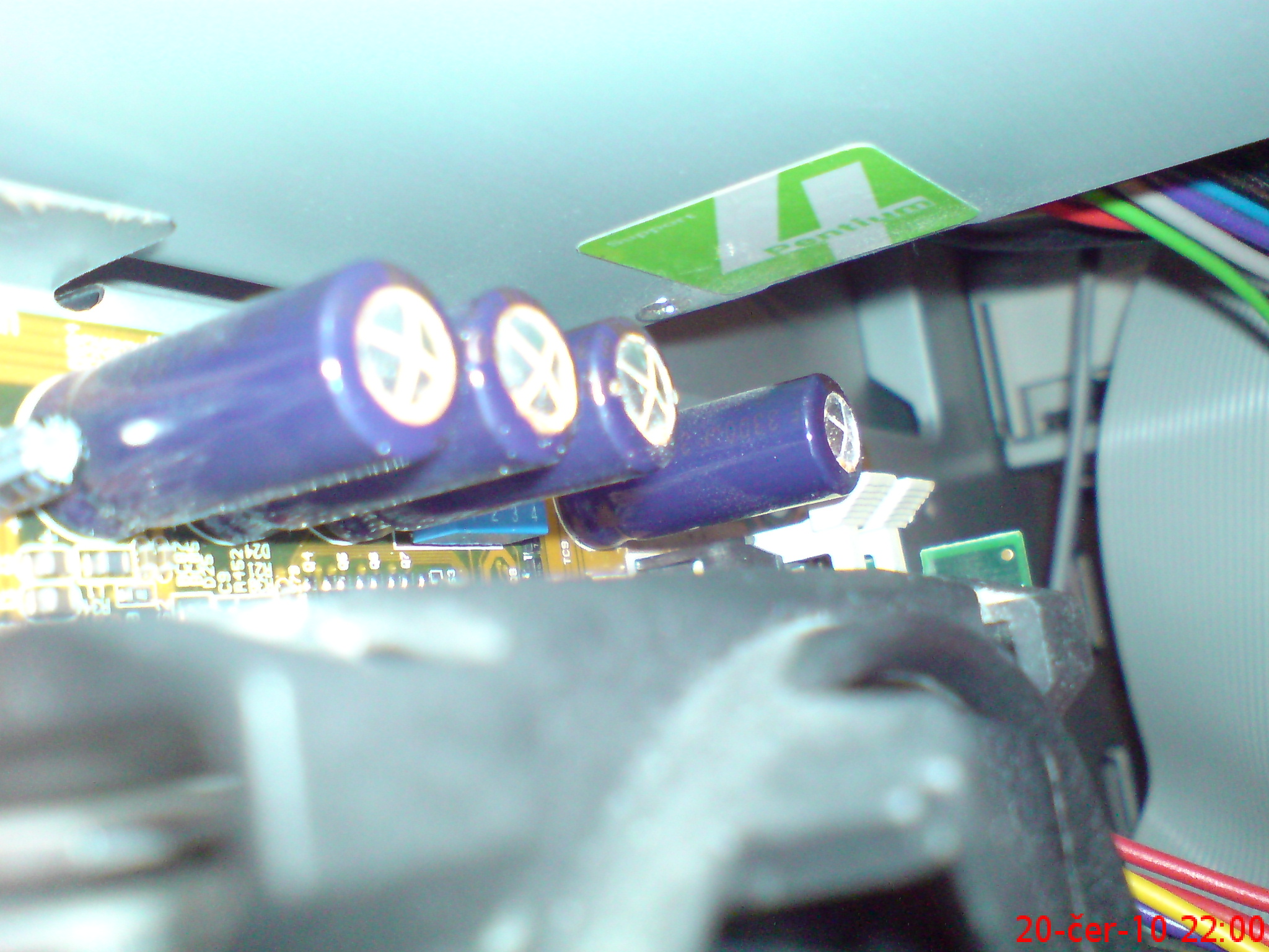

Tak jsem je vyfotil celé ty konce byli zaprasené od toho žlutyho prevíta.
Ale jinak nevypadaji zas moc zle,přemýšlim jestli to je opravdu tím.
ked boli vytecene tak su v haji. Ked cakas ze ti to budu hlasit v pozore, tak nie, kondenzatory su dost utiahnute tvory a nechce sa im moc rozpravat :)
Keby to nebolo kondenzatormi tak to uz moze byt len niecim 100x zlozitejsim...
i ty vtipálku... ani jeden už není funkční. Vyboulené a ještě vyteklé - to je u kondů rigor mortis..

Pokud mají jen trochu vyboulenou hlavu, tak je vyměň
Tak vidíš na fotce u mého příspěvku výše.
