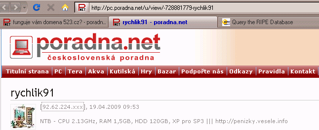

když si klikneš na drtičovu ip - hádej co má za zpozdilého providera?
lední brtník 04.07.2010 01:22
:-D a přitom je to snad největší provider v našem kraji.. :-D edit: koukám, poradna mi ukazuje že m…
rychlik91 04.07.2010 01:47
rychlik91
nevím přesně jak poradna registruje ip, ať už se loguješ odkudkoli - nejspíš se změní podle připojen…
lední brtník 04.07.2010 02:04
jo no, dnes odpoledne budu mluvit s jednim z jejich adminů tak mu to řeknu.. :-) a IP se bude měňit…
rychlik91 04.07.2010 02:09
rychlik91
[http://pc.poradna.net/file/view/3672-actual-ip-png ] ... providera si už dohledáš
lední brtník 04.07.2010 02:32
vim vim.. :-) ale je to zajímavý.. převážně jsem na aagnethu, po registraci sem na poradnu i po reis…

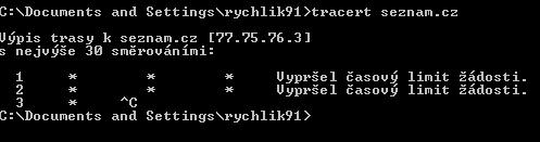

tak sem to zkusil u sebe - Nelze převest název cílového systému 523.cz na adresu IP..
stránky jako seznam nebo google se převedou ale časy jsou "vyhvězdičkované"
edit: když mám DNS providera tak se ani nePINGnu..
s DNS googlu mi tracert taky nefunguje, nikam.. ale už mi alespoň převede 523.cz na IP a funguje ping
zadávám - tracert 523.cz a tracert www.523.cz
nefunguje ani jedno.. ten samej příkaz u dalšího člověka funguval hned..
s DNS providera - Nelze převest název cílového systému 523.cz na adresu IP
s DNS google - místo časů hvezdičky a píše "vypršel časový limit žádosti"
edit: a když to nebude pořádně fungovat, nemá smysl tam něco rozjíždět ;-)
proto bych to rád vyřešil.. :-)
