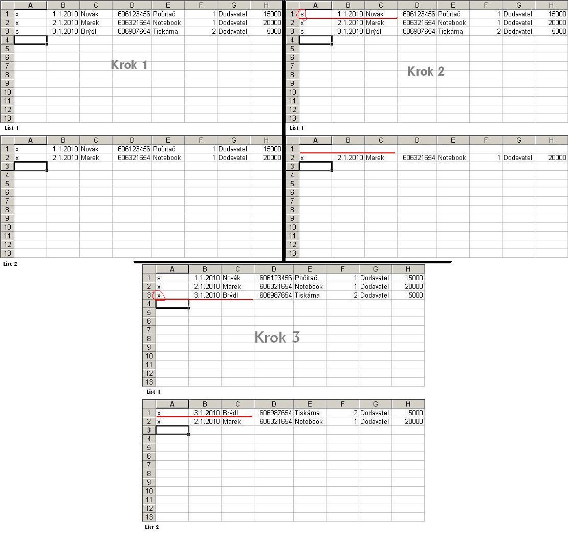

Všechny zdravím, chtěl bych poprosit o radu nebo tip. Jde o nějaké makro, které by mi řádek tabulky o 5 sloupcích zkopírovao do druhého listu, za předpokladu, že první buňka řádku se změní na konkrétní hodnotu, např. "x." Pokud bude hodnota buňky "s," k ničemu nedojde. Při změně na "x" se zkopíruje obsah 5 buněk řádku do prvního volného řádku (!) druhého listu. Další řádek, který by měl v první buňce hodnotu "x," by se zkopíroval do dalšího volného řádku (nezáleží na pořadí). Jakmile by se první buňka kteréhokoliv řádku tabulky změnila zpět na "s," kopie řádku v druhém listu by zmizela. Je to nějak možný? Připojuju ilustační foto.
Nejsem v téhle fázi excelu nijak extra zběhlej a nejde mi to nijak funkčně zařídit. Předem mockrát děkuju za jakejkoliv tip.

Zkusil jsem to třeba takhle: http://www.edisk.cz/stahni/29130/Sesit1.xls_13.5KB .html
Problém je v tom, že na druhém listu zůstávaj prázdný řádky po těch, co na prvním listu nezačínají "x".

Díky moc za radu. To by určitě šlo, jen škoda, že je to takový těžkopádný. Jedná se o tabulku s asi tisícem řádků, ve výsledku to bude něco kolem 3 tisíc. Proto jsem se zajímal o makro. Stejně ale díky.
Jo, nu je to takový kostrbatý, ale nic jinýho mě nenapadlo :)
Díky. Mým cílem je "nekonečná tabulka," ve který by všechny záznamy označené "x" byly kopírovány do zvláštní tabulky. Tato tabulka by měla být v ideálním případě prázdný, jedná se o seznam nevyřízených věcí, který chci po vyřízení promazávat, a to pokud možno stejně rychle a jednoduše, jako byl vytvořený.
V tomto případě je možná zbytečné se zabývat kopírováním a použít pouze filtr na záznam "x".
Díky. Zdá se, že jsem vzorec nepochopil :)
To makro docela funguje, až na pár detailů. Pokud nepřidávám x postupně, kopíruje to pořád ten poslední řádek, kde jsem přeskočil. Jinak co se týče filtru na záznam "x", na to jsem zprvu nepomyslel, to jakžtakž funguje. S přimhouřením oka, s pár ústupkama, ale alespoň tak. Škoda, že nejde kopírovat filtrovaný mimo aktivní list. Pak by to bylo přesně to, co hledám. Ale i tak, funkci to prostě splní. Mockrát díky.

Samozřejmě jde a je to jednoduché. Při použití "copy" a "pastespecial" se zkopírují pouze viditelné řádky. Upravte makro a je to :) Zrušit podmínku pro x a pak prostě zkopírovat vše co je vidět. Pro začátek doporučuji používat nahrávání maker, po úpravách je to použitelné a na tohle dostačující.

Pokud to řešit makrem samozřejmě to lze. Jednoduché řešení smazat celý list 2 a nakopírovat co je potřeba.
Třeba takhle:
Pokud ovšem bude záznamů hodně bude to pomalé (třeba i několik sekund) pak je třeba to vyřešit jednoznačnou identifikací záznamu (ID) a nekopírovat vše...
Pokud jsem dobře porozuměl kódu, tak při každé změně hodnoty v prvním sloupci se smaže celý list 2 a na první řádek se plivne ten řádek z listu 1, ve kterém se změnila buňka. Jestli ano, tak to není úplně přesně to, co hledám, těch řádků bych tam potřeboval víc, jak jsem psal v poslední odpovědí pro Kajdu.
Zkopíruje to všechny záznamy s "x", vyzkoušejte ho na pár záznamech. V případě, že je třeba zpracovat více záznamů, v řádech tisíců, chce to vyřešit jinak. Tak jak jsem psal, přes ID záznamu a zpracovávat pouze záznam který se změnil.

Excel ma tusim aj nejake filtre, ty vpodtstate len potrebujes filter na riadky pri ktorych prva bunka = x. Neviem k comu to potrebujes kopirovat do druheho listu, tipujem ze by ti dokonca stacil aj len zobrazovaci filter. Skus si zadat do google excel filtering alebo excel advanced filtering, apod...
Novej list je víceméně jen pro úplnost. Potřebuji oddělit několik různých fází řešení spousty úkonů co nejpřehledněji, pak pracovat s každou tabulkou výsledků zvlášť. Filtry v excelu na to určitě stačej, z dalších listů upouštím. Není to až tak podstatný. Už jsem to pořešil těma filtrama. Díky moc všem.
