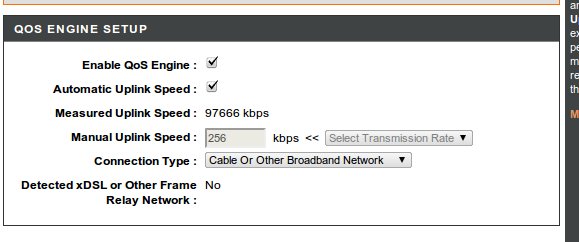

Máš 16MBit/s a nestačí to? To je divní, já mám O2 8MBit/s a jede mi to v klidu. To třeba já stahuji, hraji flash hry, mladá čumí na online seriály a žádní problém není.
Ale ty máš ten QoS ? ne ?
Mám od O2 Huawei echolife hg520i a ten to nemá.
Aha
OMYL! Po tom co mi bouchnul router jsem na tenhle křáp byl donucenej přejít. Mám přímo kus od O2:
10.0.0.138 -> Advanced -> QoS
edit: A v default je to zapnutý.
