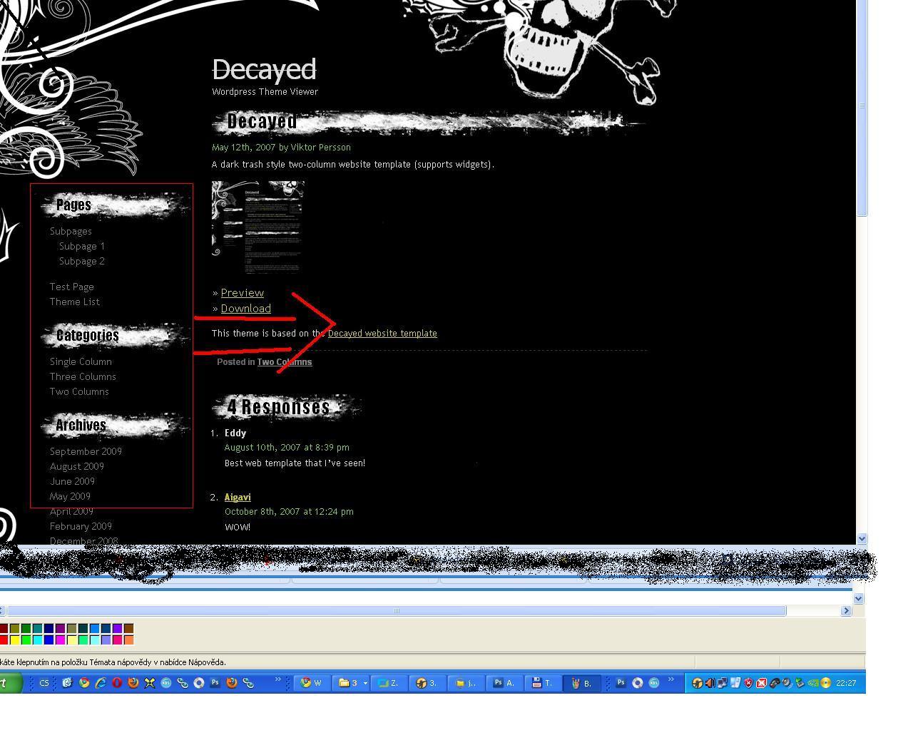

Nelze ale jen tak vytrhnout z kontextu jedno číslo a upravit ho. Záleží, jak je šablona vytvořena, snadno si rozházíš layout. Např. když posuneš menu, tak zase o stejný počet pixelů musíš zúžit sloupec s obsahem, aby se to vešlo do definované (pevné) celkové šířky.
Zdravím, narazil jsem na další problém, buď už řešení nevidím, jak jsem z toho zblblý, nebo opravdu nevím... Potřeboval bych změnit nadpisy v kategoriích, jak je napsáno Pages
redovo.hys.cz
Administrace zde wp-login.php
už. jméno: admin
heslo: admin
tyhle stránky nemá smysl ani hackovat, jsou dělány čistě za účelem, aby mi někdo poradil s tím pages:)popř jestli musím hledat přes ftp a měnit přímo soubory, což se mi nezdá....
Kdyby někdo věděl, díky moc..
Ještě taková věc, znám barvy pro web kódované křížkem # a šesti znaky např #ffffff ale, v tomto css se vyskytují jen trojkodové, nebyl by nějaký tip na stránku, kde jsou tyhle barvy rozepsané?Díky
EDIT: aha, on to je asi zkrácený šestnáctkový RGB zápis v případě, když se všechny znaky ve dvojicích shodují...
Kdyby tu měl někdo zkušenosti s tím wordpressem, potřeboval bych poradit, jak zapnout možnost přidávání komentářu do "stránek"...Pokud přidám "příspěvek", tak pod něj se komentáře dají přidávat, ale když přidám stránku, tak se mi tam ta možnost nezobrazuje...Kdyžtak je možno vyzkoušet pomocí těch přihlašovacích údajů výše...Díky
Tak jsem našel informaci, která uvádí, že do page.php musím přidat tuto část kódu,
</div> <!-- POST -->
<?php endwhile; ?>
       <div class="navigation">
<div class="alignleft"><?php next_posts_link('&laquo; Older Entries') ?></div>
<div class="alignright"><?php previous_posts_link('Newer Entries &raquo;') ?></div>
aby šly komentáře i u "stránek".

Bohužel netuším kam to přesně přidat, neporadil by někdo?Díkes..
To bys musel nejdříve napsat co a jak chceš dělat. Založils vlákno o CSS a teď do toho motáš přidávání komentářů. Přidávání komentářů k nějakým článkům je záležitost např. PHP a ne stylu. CSS ovlivňuje vzhled těch nějakých komentářů k něčemu a s tím PHP cos tu vypsal nic nemá.
To já samozřejmě chápu, asi jsem to nenapsal dost srozumitelně. Kdyby sis vlezl na ty stránky redovo.hys.cz tak uvidíš, že k tomu příspěvku na hlavní stránce lze přidávat normálně komentář. Pokud si ale vlezeš přes odkaz "něco o mě" tak k tomu přidávat komentář nejde, ačkoliv mám vše nastavené, povolené. Vygooglil jsem, že je třeba přidat část kódu kterou zmiňuji výše do souboru page.php, jehož plné zněné kódu také zmiňuji výše. Jen nevím do které části původního kódu tu novou část zakomponovat:)
Tak snad už mi porozumíš, každopádně děkuji za snahu:)
A vím, taky jsem ten dotaz mohl rozdělit, ale nechtěl jsem zaplácávat poradnu a tak jsem pokračoval v původním svém vlákně..
Buď ten soubor page.php upravíš u sebe v počítači (např. nejlepším editorem PSPad) a pak nahraješ na server nebo v administraci v menu Vzhled klikneš na Upravit soubory, vybereš v pravém sloupci Šablona stránky (page.php), upravíš a uložíš.
Tady nemají jednotlivá osobní vlákna jednotliví lidé, kde by se řešily všechny jejich věci od zmenšování obrázku po zavirovaný počítač, ale jsou tu vlákna na jednotlivé problémy.
Míchat dohromady CSS, přidávání komentářů a následně třeba vytvoření návštěvní knihy vede jen k tomu, že se v takovém vlákně nikdo nevyzná a navíc ti většinou ani neporadí, protože do vlákna s CSS třeba vůbec nevleze někdo, kdo umí špičkově PHP a poradil by ti.
Auuu. Já je na ten obrázek koukl až teď a přesně tuhle šablonu chtěl kámoš "malinko upravit". Říkal jsem mu, že nejlepší je, udělat tu šablonu úplně novou podle ní (a i jsem mu ji udělal).
Nedal si říct, protože už si tam pracně naházel asi své logo, nadpis a jeden článek. Dopadlo to tak, že se předělávalo možná 80 % toho CSS a hrabat se v cizím kódu, když člověk neví co je co a musí to zkoumat, je pětkrát pracnější, než to udělat celé a vyznat se v tom.
