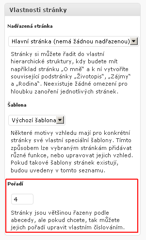

Pořadí stránek? Není nic lehčího... když edituješ stránku, vpravo máš sloupec Vlastnosti. [3838-wp-…
host 04.08.2010 20:15
Díky za tip, to pořadí tam mám, leč i když tam mám stránek snad pět, u všech je nula. Nechápu proč:)…

A co ti brání nulu přepsat, abys měl pořadí stránek jaké chceš? ::)
host 04.08.2010 22:50
já to přepisoval, ale očividně se musí přepsat všech xx stránek, které jsou vytvořeny, myslel jsem,…

Když budou všechny stránky mít index nula kromě jedné, tak ty s nulou budou mít přece stále v pořadí…
host 04.08.2010 23:05
no jo, s tou nulou mi to vůbec nedošlo, že bude výše postavená než třeba jednička, už je na mě pozdě… poslední

Nevím,to mě třeba přijde United Nuke mnohem příjemnější na ovládání, možná taky proto, že jsem v něm už dělal jeden web dlouhodobě a tak to mám víc osahané, ale třeba tady mám xx stránek a nevím jak je přeházet, tak aby se miv "menu" zobrazovali v posloupnosti, jaké já chci...Zobrazují se chronologicky dle času vytvoření, což nechci:(
já to přepisoval, ale očividně se musí přepsat všech xx stránek, které jsou vytvořeny, myslel jsem, že třeba když přepíšu jednu a ostatní nechám na "0" tak ta jedna přepsaná se hodí na začátek...Holt se musí přepsat všechny...Ale už to funguje..
Když budou všechny stránky mít index nula kromě jedné, tak ty s nulou budou mít přece stále v pořadí přednost. Kolik těch stránek celkem máš, že je problém si je očíslovat?
Jinak ti můžu prozradit, že v šabloně menu budeš mít příkaz wp_list_pages, kterému můžeš nastavit argument sort_column a tím ovlivnit výchozí řazení (např. podle data vložení, podle ID stránky, podle ID autora, abecedně podle názvu, atd...
http://codex.wordpress.org/Function_Reference/wp_l ist_pages
