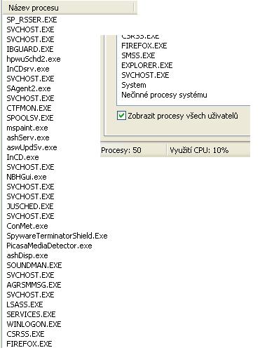

Já už jsem s toho zoufalý poslední dobou se z mým PC dějí záhadné věci.Když pustím PC tak mi asi 45 minut je to strašně pomalé nejde ani pořádně psát nějaký text v firefoxu verze 3.6.3 bliká kontrolka HD čili pracuje HD někdy se ukáže bublina že nemá dost virtuální paměti co mi radíte co může být za problém? díky předem za pomoc

vypiš věci ze spravce uloh..

Nechtělo se mi to opisovat tak jsem to udělal takto vis obrázek díky za pomoc.

Jen tak letmo jsem tam zahlédl:
InCD - používáš to? A jestli ano zakaž to spouštět s OS, jednodušší je dát si ikonu na plochu a spustit to jenom, když vypaluješ.
C:\WINDOWS\system32\CTFMON.EXE .....tuhle kravinu asi vůbec nikdy ve Wordu nepoužiješ - tak ji zakaž!
Na co potřebuješ mít spuštěný mspaint to pořád něco maluješ? --- zakázat
ConMeter - používáš DialUp? Tenhle program je totálně na prd ..... odinstaluj!
Musí se Picasa spouštět se systémem?
Smaž programy, které už rok nepoužíváš. Nahraď Nero nějakým svižnějším vypalovadlem a InCD bych asi vyhodil - je to jenom generátor poruch.
Buď spust msconfig - "Po spuštění" a vysekej všechny nepotřebnosti nebo si nainstaluj "Starter" s podrobnějším výpisem a udělej to tam - budeš tam mít kompletně vypsané bežící procesy.
Dále CCleaner - vysmýčit pavučiny jak souborech, tak v registrech.
Proveď defragmentaci: Defragler nebo Power defragler. Jsesli jseš pedant - prověď ještě defragmentaci registrů, popřípadě stránkovacího souboru (pagefile.sys).
A jseš-li dobrodruh sežeň si program na zjišťování duplicitních souborů a začni čistit. Ale pozor! Tady už se budeš pohybovat v minovém poli, tak nikoho nenavádím.
Po této lázeňské kůře OS obživne začne se chovat slušně. Jiná věc ovšem je, jestli Tvé problémy nejsou v rezatém železe.
„CTFMON.EXE jak se to zakazuje“
Místní jazykové nastaveni/ Jazyky/ Podrobnosti/ Upřesnit/ a zaškrtnout – Vypnout rozšířené tex. služby.
(pokud to tady nevypneš, tak se to znovu načte v Nástroji konfigurace systému - "Po spuštění")
incd: nejspíš běží jako služba. spusť si services.msc (nebo záložka v msconfig.exe, nebo ten starter) a zakaž ho.
nbhgui.exe pravděpodobně nepotřebuješ, zase to bude služba. kdybys měl např. ten starter, vypisuje i krátké info o procesech.
sp_rsser.exe: spyware terminator je zbytečný krám.
hpwuschd2.exe: updatovač něčeho od hp = na dvě věci.
ještě:
512 MB RAM
dokup ram do páru na 1gb. typ vyčteš třeba programem cpu-z.
zvláště firefox je žrout paměti. pokud je jí dost, ničemu to nevadí, ale zrovna u tvého pc bych sedět nechtěl.
swap (virtuální paměť) se většinou nastavuje automaticky. pokud máš hodnotu napevno (a nízkou), nebo na c: není dost místa, pak dostaneš chybovou hlášku o nedostatku paměti.
s malou ram musí windows využívat odkládací soubor, a systém se pak neskutečně zpomalí.
taky si zvykej vypínat pc, žádnou hibernaci. xp mají mizernou správu paměti, neumí ji po špatně napsaných programech uklízet. jedině nový start tak zaručuje na ten den maximální dostupnou paměť, než se zase ucpe rezervovanými a neuvolněnými oblastmi po spuštěných aplikacích.
ověř ve správci zařízení, že řadič disku není v pio režimu místo u-dma. pak je všechno děsivě pomalé, než si windows (průzkumník) aspoň některé položky nacachuje.
