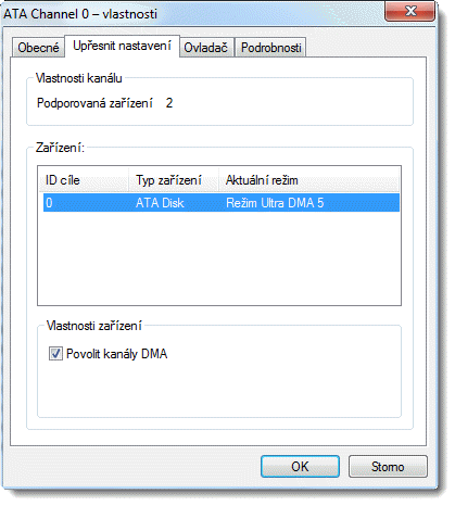

Tak na ty řadiče ATA klikni a podívej se. Takhle to může vypadat ve Windows 7. Je to SATA disk.
![[http://pc.poradna.net/file/view/3897-ata-png]](/file/view/3897-ata-png)
Mám XP. První primární kanál má nastaven DMA a aktuálně jede DMA ( je na něm DVD mechanika), druhý primární kanál je nastaven na DMA, ale aktuálně jede v PIO režimu a nechce se nechat změnit. Je neobsazený, stejně jako oba sekundární kanály.

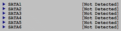

V BIOSu ten konkrétní disk vidíš? Bude to znít jako blbost, ale už jsem viděl, že se disk tvářil jako nedetekovaný a ve Windows s ním šlo pracovat pouze v PIO (deska MSI, VIA chipset). Dal se i formátovat.
![[http://pc.poradna.net/file/view/3898-sata-png]](/file/view/3898-sata-png)
Vidím a můžu mu nastavovat režimy. Režim PIO můžu nastavovat na AUTO nebo 0 - 4, UDMA až do6.
