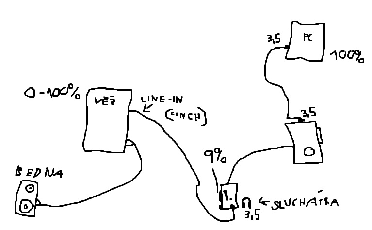

K problému: Zvuk funguje dle představ, ovšem pokud dám zvuk ze zvukové karty více, než 15% tak začne zvuk praskat a chrchlat. Když mám zvuk pod 15% tak vše funguje jak má. Pokud ale zvednu na hi-fi hlasitost-zvuk začne šumět ale hraje to dobře bez zkreslení. Napojil jsem to tedy takhle-viz foto. Tato to funguje stejně jako ze zvukové karty-dám více na ovladači u 2.1beden a zvuk začne chrchlat. Má to ovšem výhodu, že můžu mít PC na 100% a jen mít stálou hlasitost u 2.1 beden.

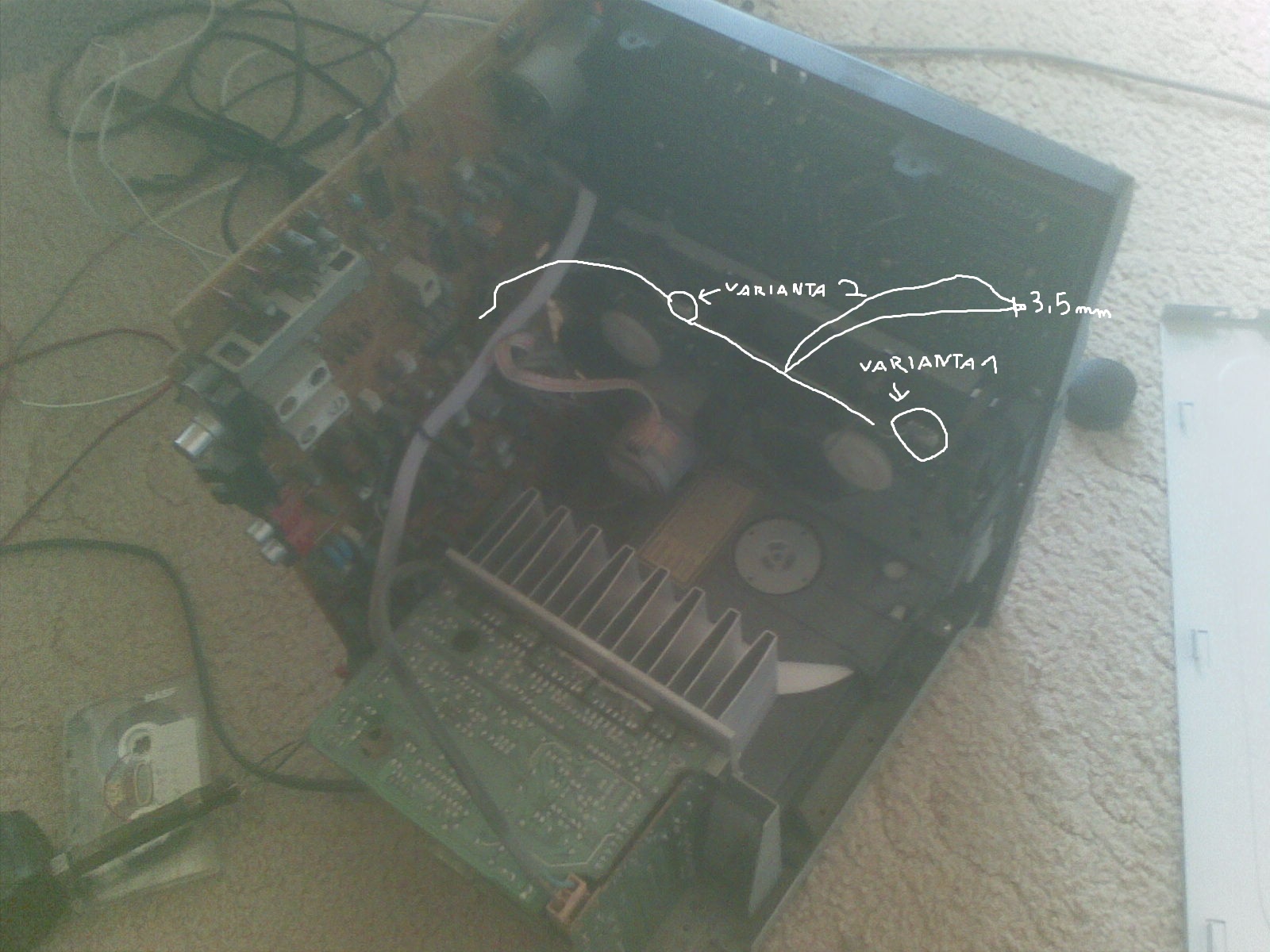

Tak jsem si rozhodil.... omlouvám se za kvalitu fotek, ale fotak nemam:( dostal jsem napad vyvest do…

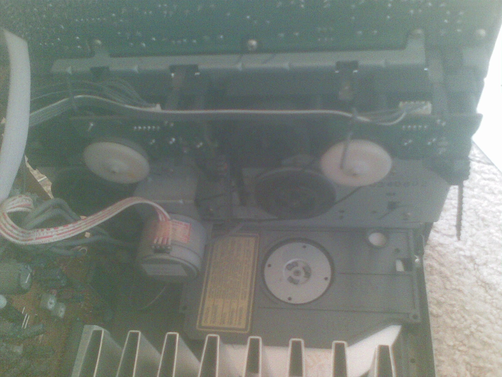

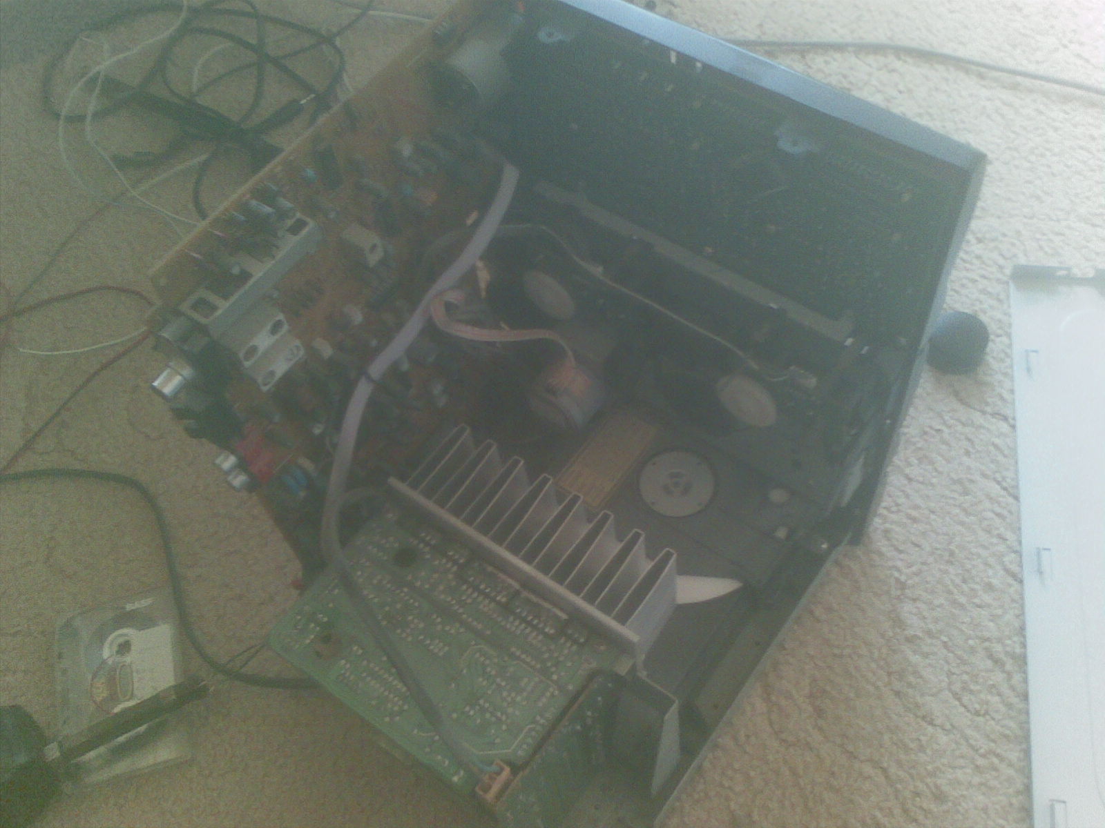

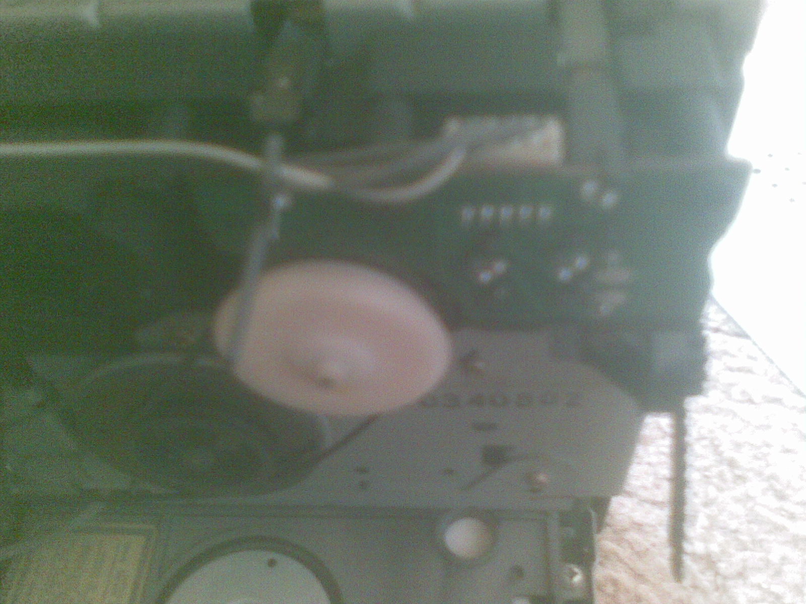

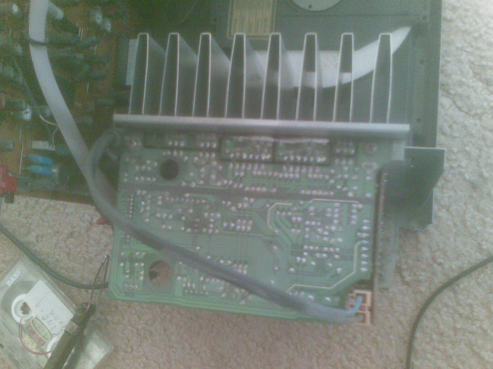

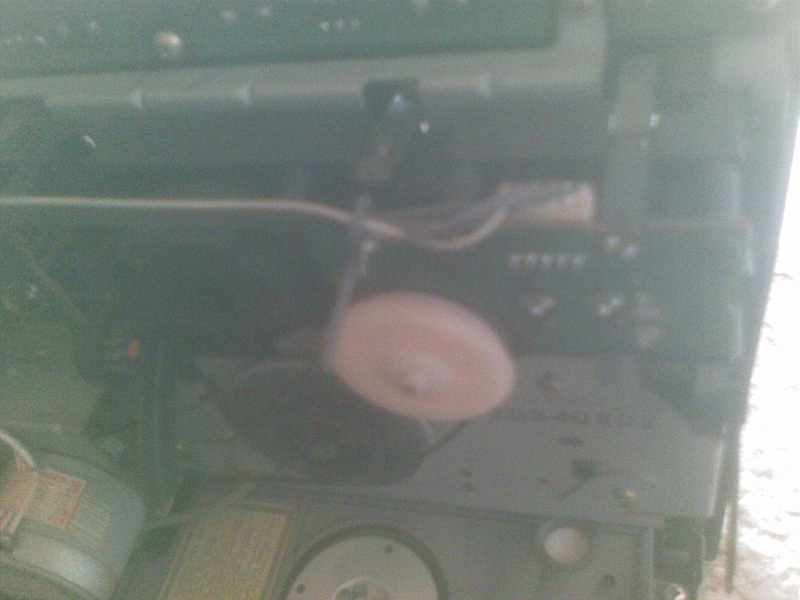

Tak jsem si rozhodil.... omlouvám se za kvalitu fotek, ale fotak nemam:( dostal jsem napad vyvest do zesilovace zvuk misto kazet napojením na dratky z kazet (ktere stejne nefungují) nakreslím na přiložené fotky jak myslím.
Pokud nemáš dobrej foťák, tak focený objekt musíš důkladně nasvítit, abys získal ostrou a nezašuměnou fotku.
Tvůj plán napojit to na magnetofonový hlavy nepůjde, pokud jsi četl tu diskuzi, na kterou jsem odkazoval, tak jsem to tam psal.

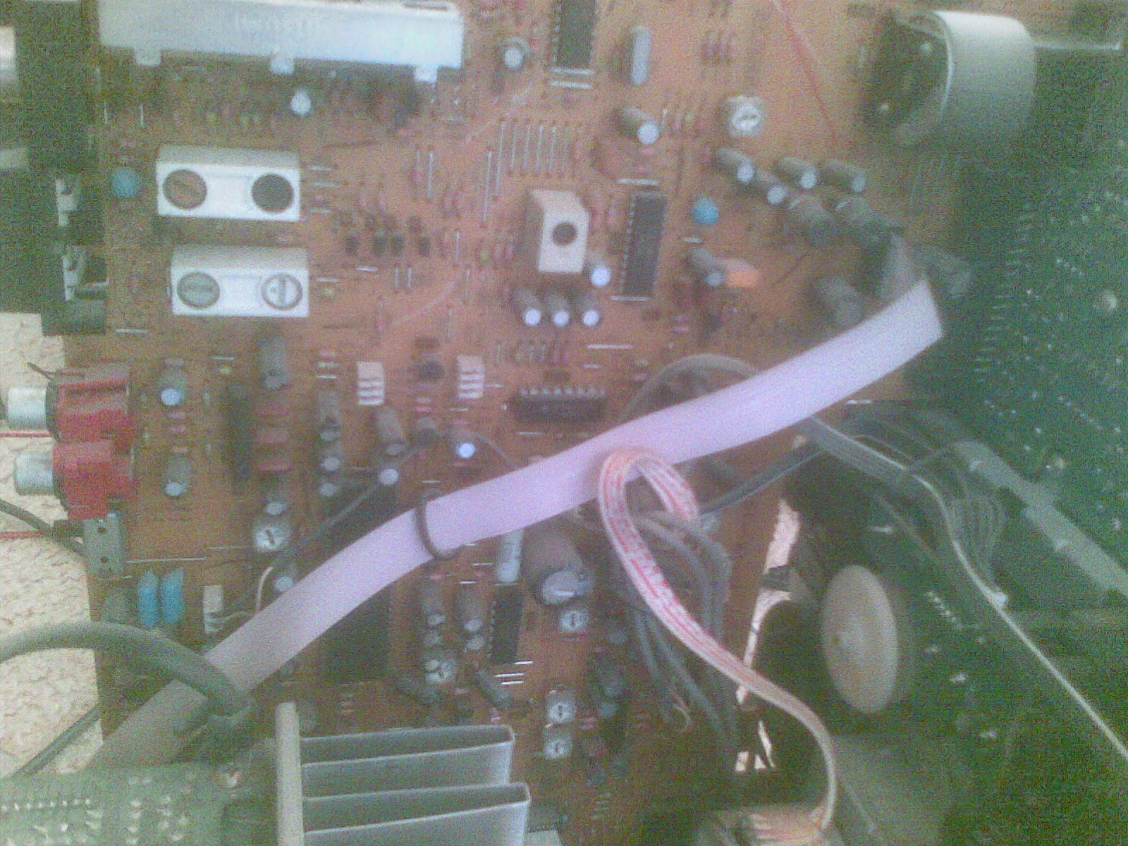

nasel jsem misto na čipu.
Kde to při přepnutí na kazety funguje jak má. Při připojení kladněho polu na jedno místo jsou slyšet jen výšky a při připojení záporného je slyšet jen hukot. Po připojení kladného polu na ono místo a záporného na jiné na čipu je zvuk skvěle čistý. Zkusím tak naletovat a uvidím.
Nezapomeň použít stíněný kabel.
Pokud ti to na těch místej hraje, tak to tam klidně nech. Jen ještě zapoj do signálového kabelu sériově kondenzátor, abys oddělil případnou stejnosměrnou složku a zasichroval případný rozdíly potenciálů.
A jak dole píše Virus, to že ti to hraje jen výšky, nebo hloubky, to ses asi trefil někam do RC článku, kde se to filtruje. Musíš najít to správný místo :-) ale zjevně jsi ho našel.
