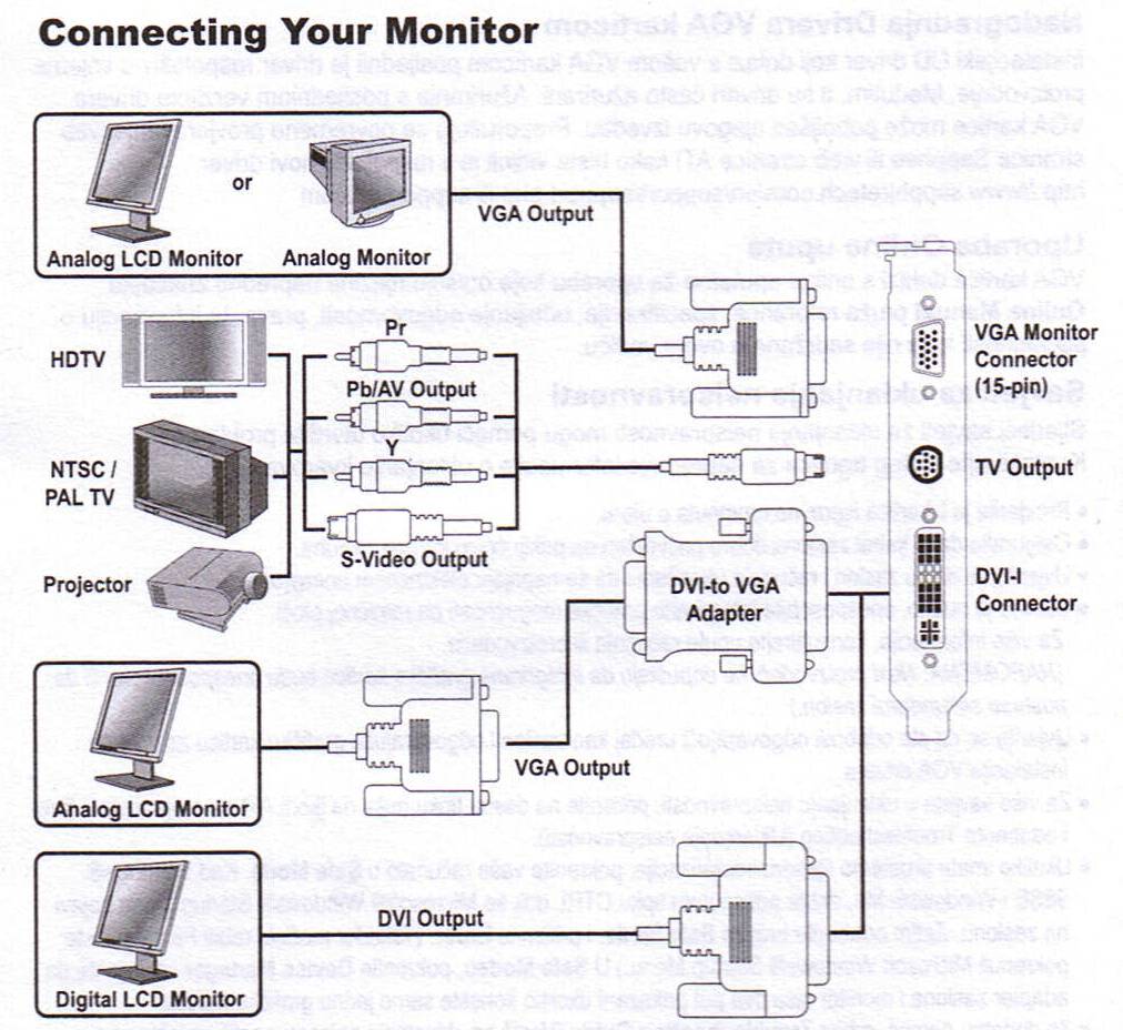

Počítač>ATI 4670HD=DVI+SVideo
Televizor>Tesla M3744=Video+Scart
Ke kartě jsem dostal ještě redukce DVI>Scart a S-Video>RGB. Nevím které připojení bude nejvhodnější, jaké zvolit další redukce pro připojení. Dočetl jsem se dokonce o kabelu VGA to Scart, ale bylo u něj napsáno že je použitelný jenom pro několik přístrojů nejmenované značky, někde je zase napsáno že je potřeba převodník za nemalé peníze.

redukce DVI-scart je nezmysel (bud nevies jak vypada DVI alebo scart alebo vid navod k tomu ze co to akoze je za blbost //edit:zrejme pouzitelna len s niektorymi novymi TV ktore su schopne spracovat >60Hz RGB zo Scartu), stejne tak SVideo-RGB je blbost, zrejme myslis normalnu (desktop) grafiku ktora ma 9pinovy vystup v tvare konektora SVideo.
Mozes pouzit ten vystup co volas SVideo, bud si kupis SVideo-Scart kabel alebo pouzijes to "svideo-RGB" tak ze jeden z tych cinchov je composite signal a ten zapojis do cinchu TV. Ktory je composite je napisane na kabli alebo v navode ku grafike.

Pokud ne, zaměřil bych se na onen výstup. V návodu je pojmenovaný jako TV-Out. Dle obrázku snad správně chápu, že je to S-Video, či kabelem změněno na RGB. S-Video na Video Cinche či Scart se dělá ne?
A kde tam v tom navode vidis kabel DVI->Scart? Je to nezmysel, neni to mozne.
Mozes pouzit kabel z toho TV Output (nevolaj to SVideo ptz to neni len SVideo) a na tom kabli mas jasne napisane ze cinch Pb je sucasne aj "TV output" cinch t.j. ten cinch (modry) si strcis do cinchu TV, a to je cele. Zvuk zapojis zo zvukovky do TV extra kabelom jack->2xcinch.
