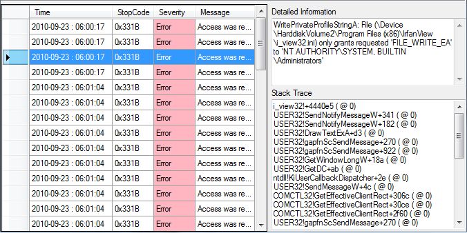

není třeba. irfan si patrně nastavení dávkové konverze hloupě ukládá do .ini v program files.
takže skupině users pod admošem nastav právo zápisu do "\program files\irfan".
kdyby toto nastavení ukládal do tvé uživatelské větve registrů, tam máš právo zápisu i s omezeným účtem.
Á, děkuji, aspoń tak to půjde napravit: takže v admin účtu vlezu do Program Files, na programovou složku Irfanu kliknu pravým a ve Vlastnostech na kartě zabezpečení zaškrtnu přístup (radši všechny políčka), je to tak správně?

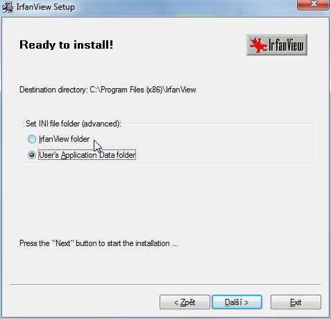

při intalaci máš na výběr:
![[4077-appdata-ready-jpg]](/file/view/4077-appdata-ready-jpg)
do %appdata%- bude vše v pořádku
do irfan view folder - bude v pořádku, pokud neinstaluješ na bráněný adresář, což prg. files je.
výsledek jinak bude tento:
