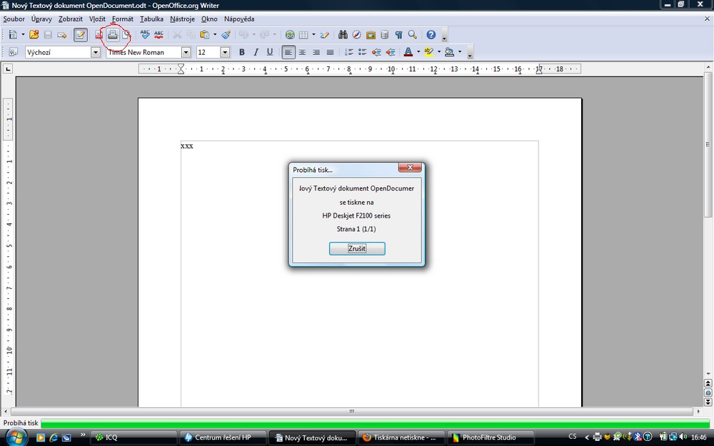

Spodní pruh rychle přejede načítání a na chvíli se objeví tabulka, běžná věc, ale dál se nic neděje...
Ale děje. Vpravo dole u hodin se zobrazí ikonka tiskárny. Zkuste na ní kliknout.

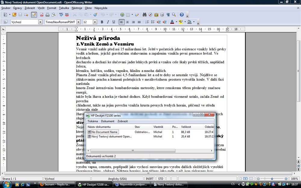

Když na ni kliknu, zobrazí se fronta tisknutých souborů, a když chci ten uplně první odstranit, tak se mi ukaže jen odstraňování a neodstraní se..pomůže až vypnutí, nebo restartování pc...
