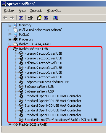

SP2 by měl stačit, já mám spíš ale podezření na ty ovladače. Jsi schopen se mrknout do správce HW, j…
mif 18.09.2010 08:50
Dobrý den Myslím že vím co myslíte, juknu se .... Takže ten žlutý paskvil nikde nemám...to je asi…
Klapavka 18.09.2010 08:59
Klapavka
Ještě se podívej, jestli tam máš všechny potřebné věci (host řadiče, rozbočovače) - mělo by to vypad…
mif 18.09.2010 09:12
Ano vypadádá to naprosto přesně, ale mám jich tam opravdu méně...[]

Když zapojím do USB to zařízení taqk mi nenapíše že byl nalezen nový Hadwer A to je právě ono. Syst…
mif 18.09.2010 10:13
Tak jsem to udělal , ale bohužel zase bez úspěchu:.( Když si otevřu informace s usb vstupu ve správc…
Klapavka 18.09.2010 10:25
Klapavka
klepněte na tlačítko Přeinstalovat ovladač Udělej to a "nasměruj" službu aktualizace ovladače na to…
mif 18.09.2010 10:36
Tak vše se zdařilo, nainstalováno.Odpoledne to ještě vyzkouším na autě.Večer dám vědět jak to dopadl…
