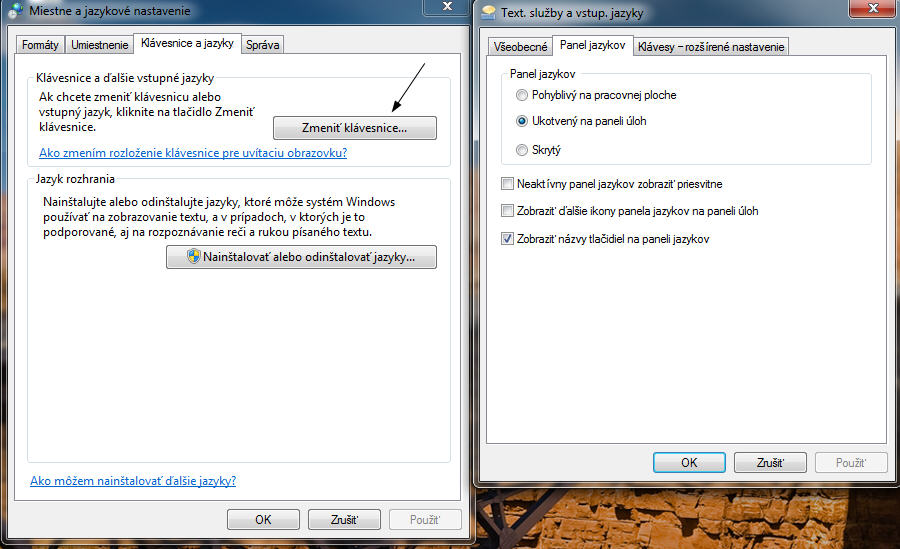

Máš ten panel jazykov nastavený takto ?
Ty seš asi velkej drsňák co? Ten panel opravdu mizí, je to problém buď W7 x64 + určitě aplikace x86 nebo nevím, řešením je určité aplikace nepoužívat co jsem tak vypozoroval...např. ICQ 7.2

Nemáš třeba ten Panel jazyků (zobrazuje se jako ikona) zakázaný v Ikony oznamovací oblasti (přístup z Ovládacích panelů)?
nie, vsetko je nastavene ako ma byt.
nejaky postup som nasiel:
http://www.sysprobs.com/language-bar-missing-vista -windows-7 - ten regedit mi nefungoval
ale ked som skopiroval subor ctfmon.exe do priecinka po spusteni, tak po restarte systemu je uz vsetko ok.
