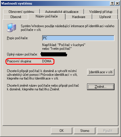

Tohle [4105-workgroup-png] musíte mít pro sdílení na všech peckách stejné (a nemusí to být přímo "DO… nový

stejná skupina zjednodušuje klikačům hledání okolních pc při sdílení souborů - protože je vidíš v jednom okně.
jiný vliv nemá, ani na funkci wifi.
výjimkou může být nová domácí skupina u w7, ale to je pro jiné systémy nekompatibilní hamburgerová zkriplenost.
