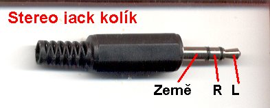

Bože můj... Ten jack (a sluchátkový výstup NTB) je stereo, tudíž k němu připojíš oba repráky. Raději…
mif 12.10.2010 19:11
To vím, ale pořád jsem nepochopil, jak spojit 4 dráty do jednoho jacka. Samozřejmě mě napadlo spojit…
Brust 12.10.2010 19:28
Brust
4 dráty = dva signálový, do každýho repráku jeden a dva zemnící, ty spojíš k sobě dohromady. Je vidě…
Prasak 12.10.2010 19:30
Prasak
Nikde jsem neřekl, že o tom něco vím. Proto jsem sem psal a taky se na to ptal. Zapojit si to budu u…
Brust 12.10.2010 19:36
Brust
Neser masožravce :-D! Tady to máš: [http://pc.poradna.net/file/view/4208-jack-stereo-j pg]
mif 12.10.2010 19:41
Taky jsem masožravec. Ten kolík samozřejmě znám. Mám jich doma několik. Nikdy jsem je ale nepitval.…
Brust 12.10.2010 19:46
Brust
Reproduktory se připojují stíněnými kabely?
Josefff 12.10.2010 19:43
Josefff
Prase nemám, jedině kdybys měl něco doma. :-D Jj. Něco vepřového by se v mrazáku i našlo...

Nemám, ale pokud je něco tak primitivní, že se jen něco někam napájí, tak to zvládnu. V autě jsem si měnil celou elektriku sám i s demontáží palubky a není to nic tak hroznýho, jen to trvá dýl, než zjistíš co a kam patří. Vůbec nejde o to, že neumím připojit 2 dráty. Neumím, ale když mně někdo řekne kam je dát, tak to umím, protože pájet umím. Jen se akorát musí vědět co a kam a to jsem nevěděl. Akorát se nehodlám učit to oživování. Asi máš pravdu s tím bazarem, ale vůbec nemám šajnu, kde u nás něco takovýho je. Jinak je mně jasný, že ty věže lžou o výkonu.
Tady nejde o to jen někam něco napájet, ale vědět co a kam a taky proč a jak, dobře to odstínit, odfiltrovat zdroj, nevytvořit zemnící smyčku, jestli máš odizolovat chladič od výkonových prvků a nakolik chladič dimenzovat. A to jsou věci, který musíš vědět, nebo alespoň něco o tom tušit. Nedá se to dělat s někým přes internet, aby ti někdo na dálku radil kam kterej drát dát. Já jsem svůj první zesilovač stavěl v době, kdy jsem už studoval eletroniku. Narovinu - v půlce bys to vzdal a někomu to strčil, ať to dodělá.
O to přece píšu, že stačí vědět co a kam. Myslím, že to nebude tak složitý, pokud bych použil ty věci na který dal odkaz karel. Dnes jsem tam volal a není to nic složitýho. Záleží jaká stavebnice se koupí. Ale to je jedno.
Nejde jen o samotnou stavebnici, ale o kompletní sestavení. A musíš vědět co a kam a o to mi jde - představuješ si to moc jednoduše, nestačí zapájet, ale držet určitý elektrotechnický pravidla a ty prostě musíš znát, nedají se vypisovat po netu.
Nechci ti valit klíny do hlavy, jen ti beru iluze, že stačí "pif paf a je to". ;-)
Nebereš. Já na to kašlu. Myslím, že jedinej problém bych měl s tím oživením.
Objevil jsem to, co jsem ti psal dole a pak na Aukru jakejsi asi polsko/německo/čínskej bastl, kterej stojí cca 1300 komplet. Pak tam mají i zajímavej zesilovač, asi kdysi kvalitní, ale je to velký jako kráva. Tyhle nový jsou menší.
Nerozumím zvuku, proto se ptám. Mně ještě ty pasivy nehrají. Můžu to zkusit podle tvýho návodu až zítra. Aktivní Geniusy (co poradil JR) už jsem koupil a mám je doma, jak jsem už psal.
Nemám důvod někoho štengrovat. Doma sice mixpult mám, ale jak jsem psal, používám to na úplně jiný věci. No a to že je používám ještě neznamená, že potřebuju vědět jak fungují. Prostě zastrčím pár kolíků a všechno jede jak má. TV taky nevím jak a proč v ní něco funguje, ale zastrčit do ní pár drátů a naladit program umím.
Pokud ti jede kazeťák, tak si kup adaptér. Vypadá to jako kazeta z které leze drát. Strč ji do kazeťáku, drát dej do NTB , zapni přehrávání a kochej se hudbou z mini věže, jak se dříve říkávalo.
Pokud se dáš na letování, Kup si 1 brambor, 1 kapalinu na chrom, 1 jack, 1 trafopájku a 1 cín. Brambor rozřízni a polož na stůl , Rozšroubuj jack a zastrč jej do bramboru. Na dráty navleč černou plastovou část jacku závity ven.. Kontakty pomoč pájecí kapalinou pomocí parátka nebo sirky. Drát přilož ke kontaktu a nanes cín. Takto pokračuj u všech kontaktů. Budou li z beden čučet barevné dráty a jeden z nich bude mít stejnou barvu jako u druhé bedny sešoulej je a připájej na zem. Barevné dráty připájej jak znázorněno výše. Zemnící kontakt má rozšíření které kleštěmi zamáčkneš aby se pojistily dráty proti vytržení. Černou část jacku přetáhneš přes dráty a zašroubuješ. Vyndáš Jack z bramboru, očistíš o ubrus a zasuneš do NTB:-D
Technická poznámka - ta krycí část jacku, o níž píšeš v závěru, tak je důležitý ji navlíknout na ty dráty ještě než začne pájet. Už mockrát se mi stalo, že jsem veleúspěšně napájel drátky a pak zjistil, že kryt na mám na stole, nikoliv na kabelech a pak jsem jak idiot ty krásný spoje musel odpájet.
