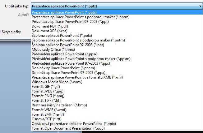

Shodou okolnosti jsem tohle vcera potreboval ve verzi 2010. Zda se, ze verze 2010 je jeste lstivejsi…

ulož to jako odp a otevři v libovolném archivátoru. odp=zip a je po lstivým Afgáncovi.

Kdyby to bylo ve formátu .pptx, stačí rovnou přejmenovat na .zip. Taky se to dá uložit jako .wmv a p…

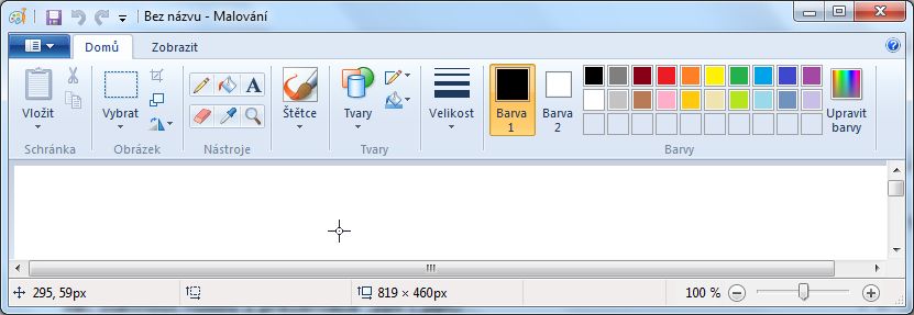

Tímhle stylem tomu věřit lze.:-D Radši se pokochejme intuitivním malováním v sedmách :-p [4271-nov…

No jestli mas na mysli ribbon, tak ten mne naopak nevadi (i kdyz teda malovani nepouzivam), ale kdyz…
