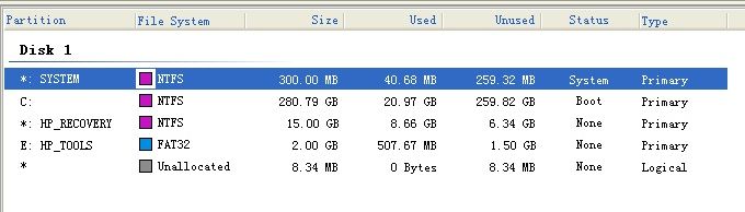

tak mám problém a nevím co s tím, nějak se v tom nevyznám. přikládám screen. 102653215
Alios 23.10.2010 14:25
Alios
[4276-problem-jpg] co tam je za problém? měnit písmeno jednotky umí systém, měnit budeš pouze vidite…

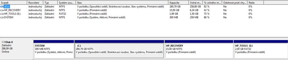

Tak tady to je: 957174542 . Chtěl bych to rozdělit takto: z C udělat 80 a 200 a pak to opísmenkovat…

nenaruší. nepojmenované oddíly nejsou v průzkumníku vidět- na ty sahat nemusíš. z céčka ukroj (podl…

[4276-problem-jpg]
co tam je za problém? měnit písmeno jednotky umí systém, měnit budeš pouze viditelné disky, krom céčka. nechápu, proč na to používáš nějaký program, který zobrazí i skryté servisní oddíly, na který ani nemysli.

no a kolik vidíš disků v průzkumníku?
písmenkuj normálně v plocha/počítač/spravovat/ správce disků- změnit písmeno jednotky a cestu. to je leta vyzkoušený řešení. skrytý oddíly nechat na pokoji (ty co nejsou vidět v průzkumníku)- většinou tam výrobce pc dává záchranou instalaci systému.
