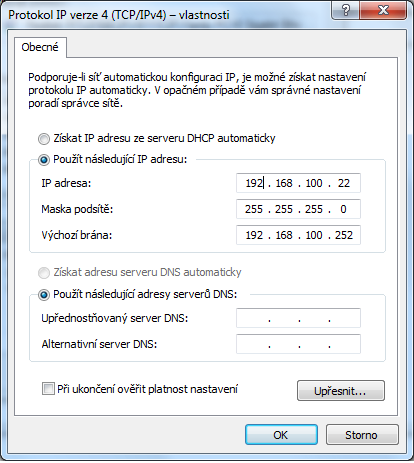

Jdi do sítí, vyber tu LAN, otevři nastavení TCP/IPv4, dej použít následující adresu.
Tam si vyplň tohle:
![[http://pc.poradna.net/file/view/4336-nastav-png]](/file/view/4336-nastav-png)
Dej OK a v prohlížeči si nastav co potřebuješ. Až budeš hotovej, tak v tom samém okně vyber "Získat IP adresu ze serveru DHCP automaticky", OK.
Dakujem... pomohlo to. :D to som netusil ze treba aj tu zmenit ip-adresu. ale beztak to ide. Mockrat Dakujem.
