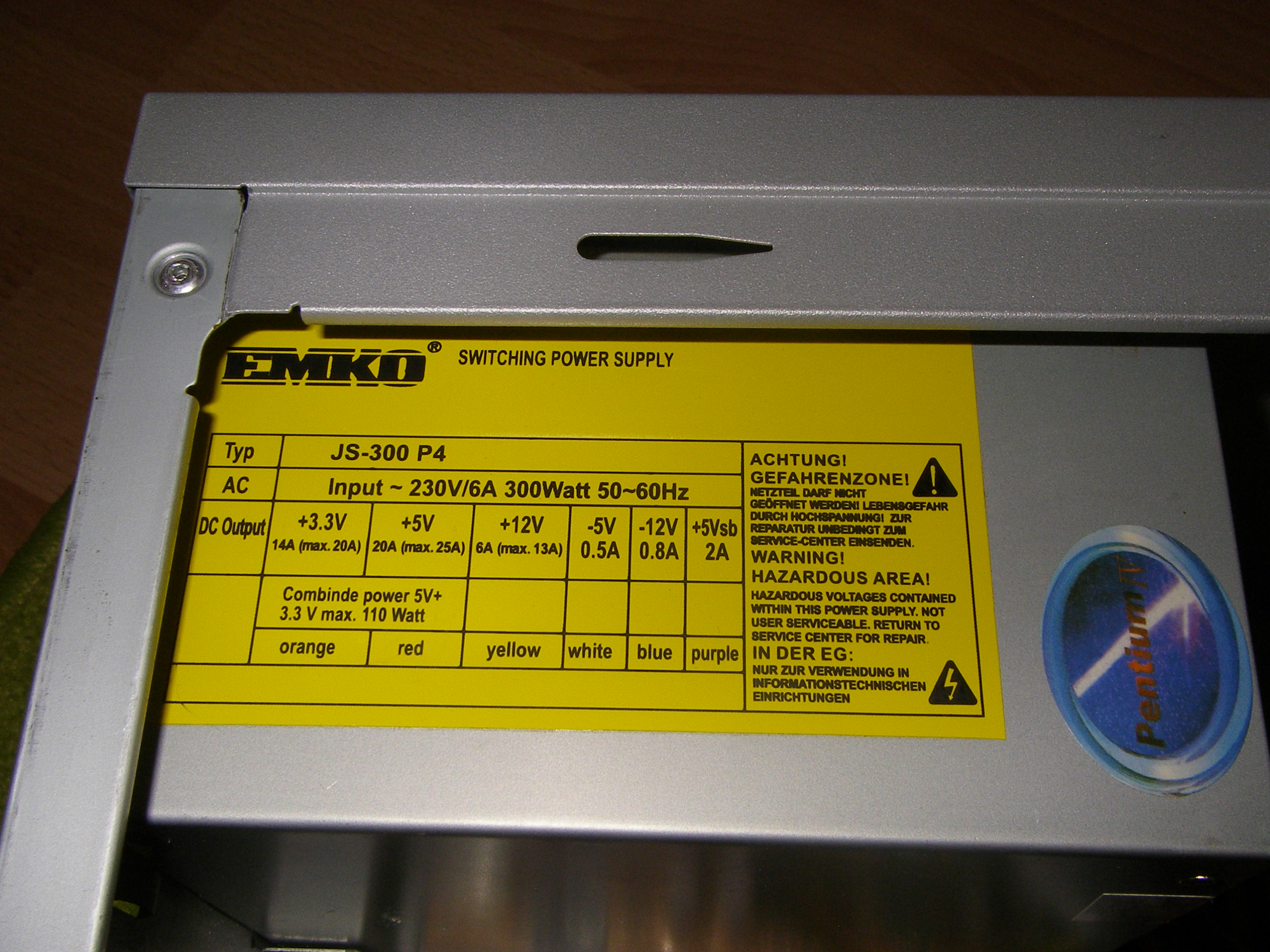

Zdroj tam je viz foto , ten prescott tam zatim nemam jede to na celeronu 2,4

EMKO hmmm... +12V 6A hmmm....

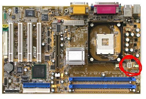

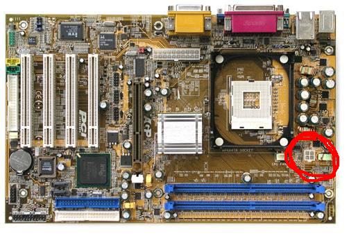

A vysvetli mi to na co som sa uz pytal doska pre P4 garantovane ma dodatocny 4pinovy konektor na ext…
MM.. 04.11.2010 15:07

P.S.2. doska pre P4 garantovane ma dodatocny 4pinovy konektor na extra 12V zo zdroja, co si tam do toho prepana zapojil, ked ten stary zdroj taky konektor garantovane nema? Ten zdroj ti to neutiahne ani nahodou a sa divim ze sa este neodpalil (leo uz sa odpalit mal hned pri prvom zapojeni). Nechces nicit nieco jednoduchsie? Napr. zobrat baseballovu palku a roztrieskat nejake auto na srotovisku pred zosrotovanim :) Je to lepsie na vybitie frustracie jak odpalovat zdroj :)
No tak ten zdroj si vybral skutečně luxusní, pokud by byl po těch X letech v nejlepší kondici tak těch 6ampér na 12v (78W) větvi nestačí ani na nakrmení prescota 2,8ghz kterej má tdp 89w. Riskuješ požár. samozřejmě taky ztrátu těch starých krámů -to tě ale snad mrzet nebude...
