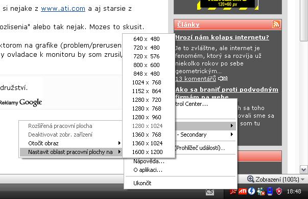

V příloze obrázek možných rozlišení.
DVI bohužel nemůžu, mám jenom VGA výstup. Ovladače od monitoru jsem odinstaloval a rázem se zvětšila možnost volby rozlišení, můžu dát i kolem 2000, před tím tam bylo maximálně nějaké okolo 1300. Stále ale chybí to moje.
Jinak výstup mám taky jenom jeden a tlačítko jsem v Control Center nenašel ani v základnín ani v pokročilém zobrazení. Ale děkuji moc za rady.
