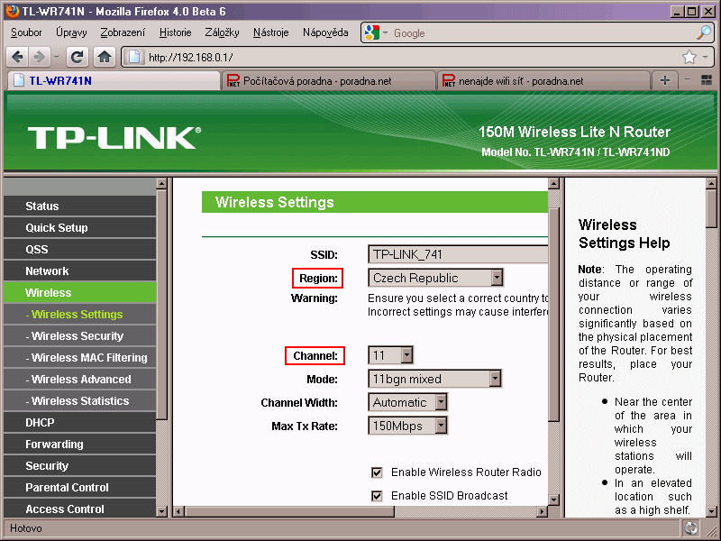

nemáš vysoké číslo kanálu na routeru? (12,13)
wifi v notebůů můžeš míst nastavenou pro country=usa, kde znají jen 11 kanálů <- změnit.
tak to vubec netusim - jak to zjistim, resp pripadne prenastavim?
vysílání = v nastavení routeru:

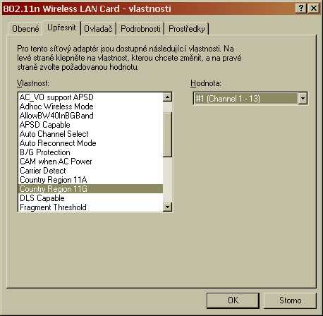

o příjem se stará wifi karta v notebuku - v jejích vlastnostech pohledej, jak je na tom s nastaveným regionem.
v routeru mam 13 kanalu, ovsem nikde nevidim moznost nastaveni samotne wifi karty v notebooku. Sel jsem ovladaci panel - system - spravce zarizeni - sitove adaptery - a vlastnoti Intel PRO/Wireless 2200BG Network connection a nic tam nevidim...nebo hledam spatne? jinak zadnou utilitku na wifinu ten notas nema...jedna o starej stroj..
u wifi karty nenastavuješ kanál - ten je daný vysílačem (routerem).
![[http://pc.poradna.net/file/view/4356-karta-region- png]](/file/view/4356-karta-region-png)
ale abys viděl 13.kanál, musí tvoje karta být z regionu který ho zná - pro americký rozsah jsi "za rohem"
Pozdravujem ako sa dostanem k tomuto oknu, wifi karte na notebooku - myslín k tomu oknu karťta regionu? kde sa dá skontrolovať rozhranie kanáloV.
správce zařízení (devmgmt.msc) - wifikarta - vlastnosti - advanced.

Jestli je to starý NB, nemusí taky umět typ použitého šifrování. I když asi ukázat aspoň jméno sítě by měl. A na jakém kanálu tedy router vysílá? Taky je otázka, zda wifi v NB je řízená Windows nebo nějakým speciálním programem od výrobce?
typ sifrovania zavisi tusim od Windows, XP so SP2 by mala tusim zvladat vsetky dnes pouzivane sifrovania. Najskor to bude kanalom, alebo ano moze blbnut nejaky superprogram od vyrobcu treba skusit klasicky hladat Wlan siete vo Windows.
ahoj.
měl jsem stejný problém. notebook od přítelkyně (dell vostro 1320) taky najednou neviděl síť - přitom před tím vše normálně fungovalo. zjistil jsem, že je problém v těch kanálech. router si sám přehodil wifi na 13 kanál a ta karata v notebooku to neviděla. pomohla až aktualizace ovladače. s novým ovladačem už notebook nemá problém připojit se na wifi i na 13. kanále.
ať vám to šlape, zdar
možná stačilo jen vyhledat u wifikarty položku nazvanou region/country/apod.
ale taky nemusela být přítomna - potom buď posunout vysílací kanál routeru, nebo jak píšeš: třeba zabere update ovladače.
Ja som zistil mal podobný problém na druhom notebooku, ten sa odrazu nechcel pripojiť na wifi. Zistil som, že po prepnutí regiónu wifi odrazu nájde, zrejme by bolo možné aj jednoducho nabiť napevno kanál na inú hodnotu.
