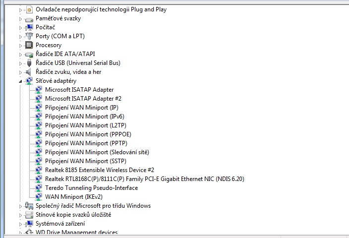

znamenám si: wifikartu s chipem realtek nebrat. co s tím krámem: jestli jsi do windows nainstaloval…

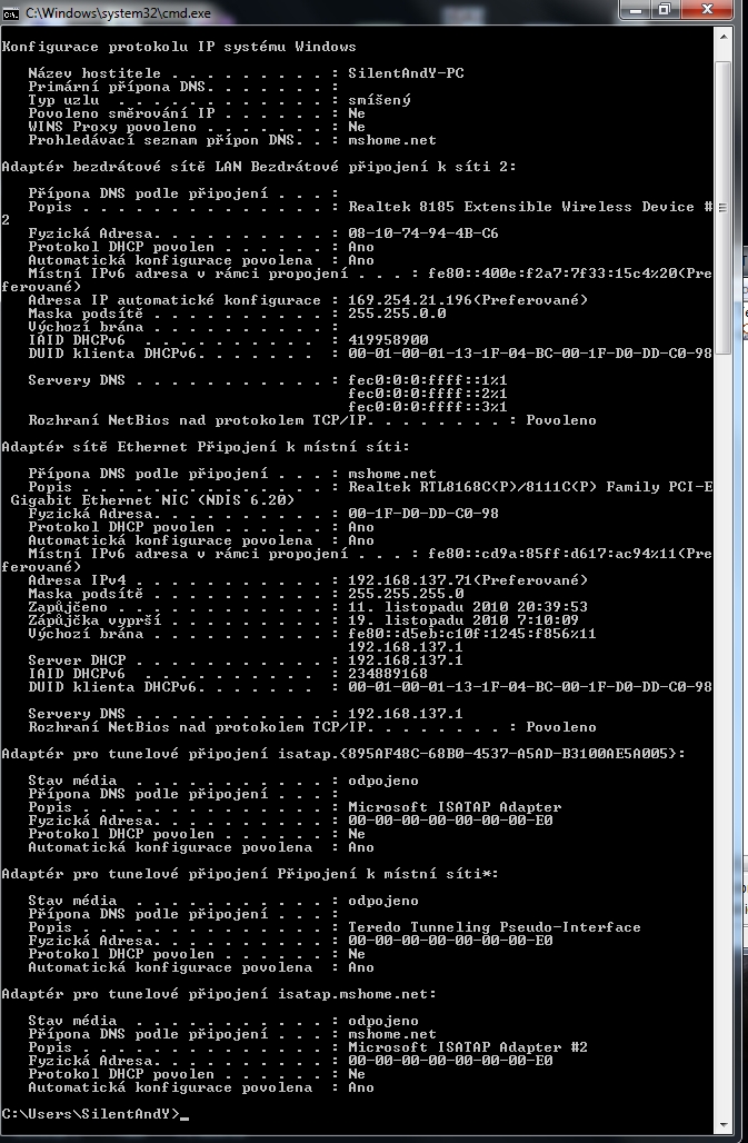

lední brtník 09.11.2010 23:01
Příkaz v cmd jsem udělal podle postupu a vyhodilo mi to pak tohle... (viz. příloha/obrázek). Které…
SilentAndY 09.11.2010 23:12
SilentAndY
to vypadá v pořádku. barevnou kreaturnost w7 sice neznám, ale nic tam nevypadá být zašedlé = nepřipo…

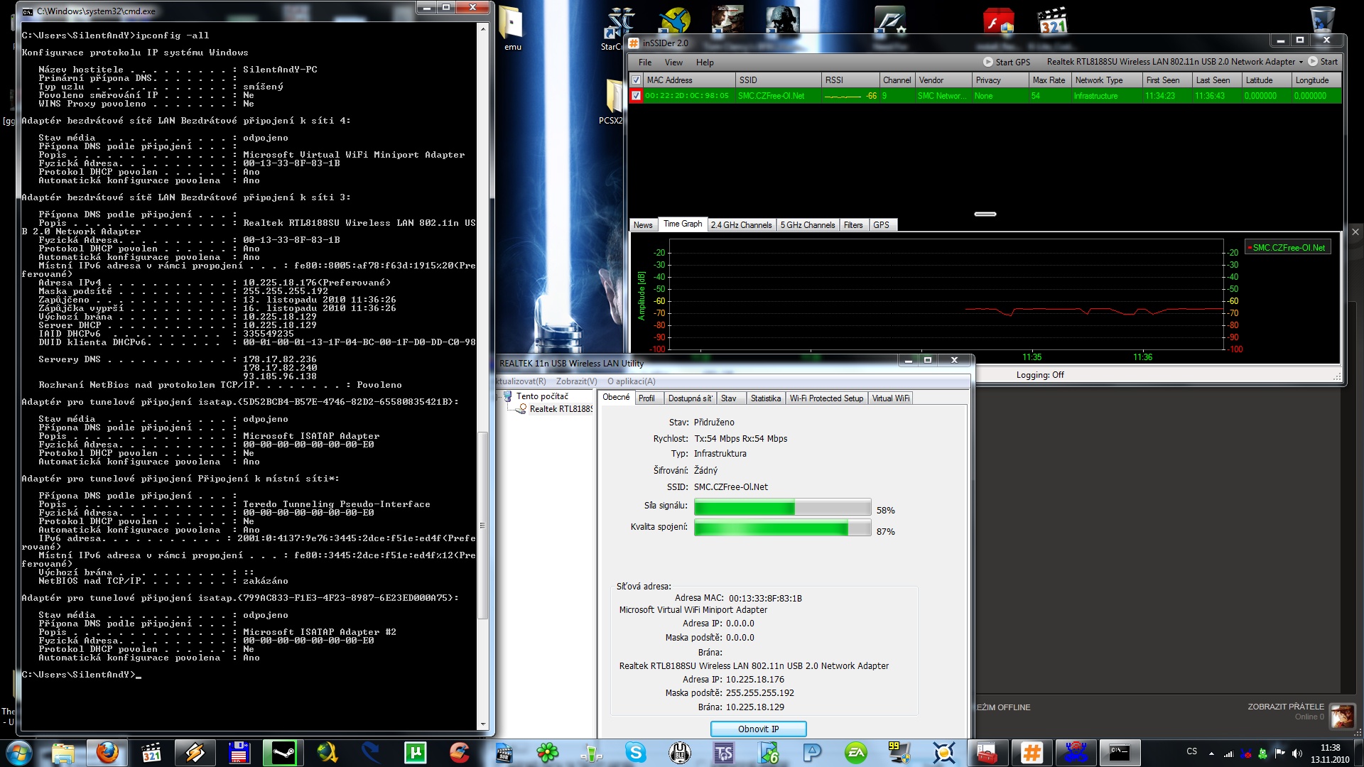

moc mi to nedává smysl. veřejná síť, takže žádné šifrování. čili není problém že číňan zapoměl do sv…
lední brtník 10.11.2010 01:45

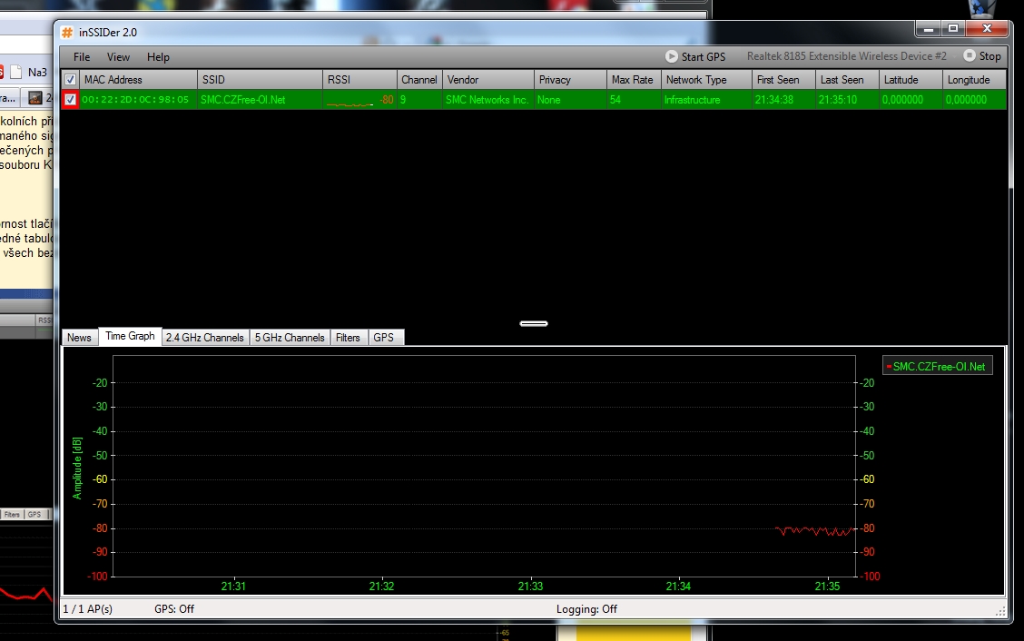

Jinou síť jsem nezkoušel, žádnou poblíž nemám, krom této. Přes ten inSSIDer jsem jí našel, viz. obr…
SilentAndY 10.11.2010 21:36
SilentAndY
nemám s tímto softem praktické zkušenosti (na xp používám netstumbler) a nevím jak měří, nicméně úro…

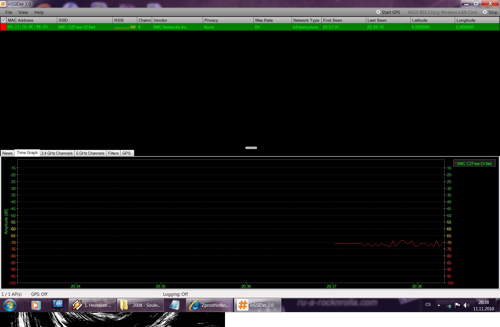

lední brtník 10.11.2010 23:22
Při zkoušení spolubydlovy anteny je to to samé...
SilentAndY 10.11.2010 23:30
SilentAndY
a on může ten program vyzkoušet, jakou sílu signálu mu ukazuje?
lední brtník 10.11.2010 23:49
To co mu to ukazuje je na obrázku...
SilentAndY 11.11.2010 20:44
SilentAndY
jen o trochu menší děs. pokud budeš chtít být připojený na tuto free wifi, kup si ápéčko (ať má anté…
