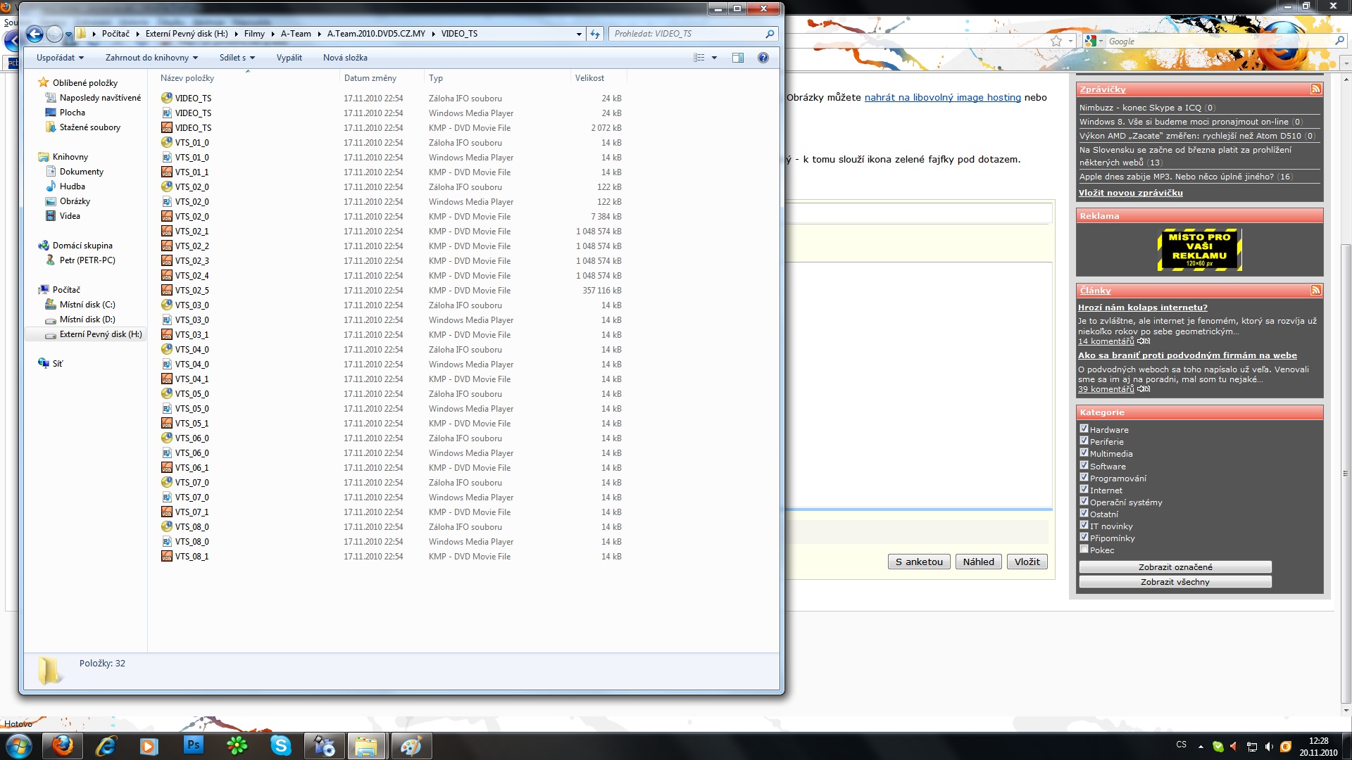

Konvert z dvd souboru do avi.
Mam soubory v tomto formatu viz. foto
A potrebuju je dat do formatu .avi
zkousel sem spoustu programu ale nedokazu nebo to snad ani v nich nejde nastavit velikost videa tak aby byla zachovana ,na velikosti konecneho.avi souboru nezalezi.
Ale vzdycky kdyz vytvorim tan avi soubor tak ma malou velikost neb velice spatnou kvalitu.

Je to obraz originalniho dvd. a ten chci pprve zkonvertovat na to avi.

moc tem pojmum nerozumim,takze ten film jak sem ukazoval na tom obrazku mi tento prehravac prehraje s klidem?
co jsi ukazoval vypadalo jako struktura standartního DVD,což by měl přehrát každý přehrávač
Ano, v pohodě. Sorry za pozdní odpověď, makal jsem jak Obama.
