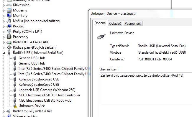

Takže přece jen Neznámé zařízení.
Tedy přesněji pro čtečku Unknown Device pro Řadiče USB (Universal Serial Bus) Port_#0001.Hub_#0004, Chyba Zařízení bylo zastaveno, protože oznámilo potíže. (Kód 43).

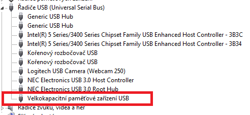

Čtečku odpojím a připojím a je to OK. Viz přílohy.
U kamery není ve správci zařízení žádná chyba, jen se to chová tak, jak jsem popsal.
