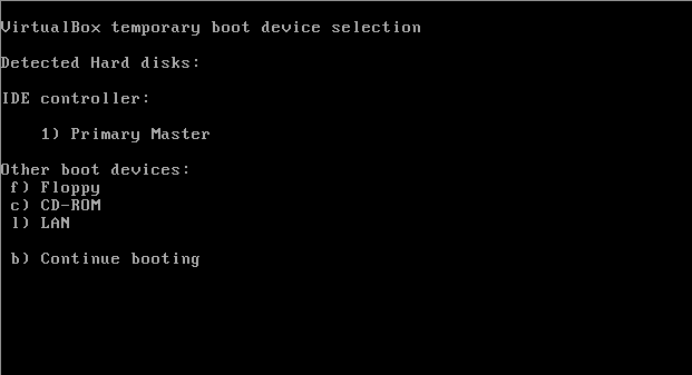

mám nainstalovaný VirtualBox a snažím se tam nstavit bootování z USB flashky na které mám přes Novicorp WinToFlash 0.5.0013 beta dané Win XP Pro SP3. USB mám zastrčené v PC, ale ve VB nedokážu přijít na to jak to zprovoznit.
[4460-vb-boot-png]
USB tam nedokážu najít. Asi jsem na něco zapomněl. Segra bude mít notebook bez mechaniky, tak to zkouším.

Bootovanie priamo z USB nefunguje, pretože BIOS vo VirtualBoxe nepodporuje USB. Môžeš to ale spraviť…

Tak jsem to udělal podle toho návodu a po přidání toho souboru na D mi to vyhodilo Disk Error, takže…

Prečo by nemal mať dôvod? Na USB má inštalačku OS, ktorý chce nainštalovať do virtuálneho stroja. Na PC napr. nemá CD/DVD mechaniku. Má bootovateľný USB, tak to chce nainštalovať z neho. IMHO je síce jednoduchšie si vytvoriť ISO a inštalovať z neho, ale keď už má USB, tak prečo nie.
Ale nie, ved pisal ze to chce len vyskusat ci ten USB stick bootuje, predtym ako ho odnesie niekam kde to chce pouzit na PC bez mechaniky.
Vyskusat to ci to bootuje moze normalne na PC.
P.S. samozrejme to namapovanie virtualneho RAW disku do VirtualBoxu by malo tiez fungovat.
Asi jsem to špatně napsal. Sestra bude mít notebook bez mechaniky a já, protože jsem to ještě nikdy nedělal, jsem si chtěl ve VB vyzkoušet instalaci toho OS z boot USB. Ona tam sice bude mít Win 7, ale chce XP (nechápu). Já jsem si nebyl jistý, jak bych to přes sedmičku nainstaloval, když nemá mechaniku, protože připojit virtuální mechaniku by nešlo, jak bych to pak formátoval, ne? Fakt sorry, jestli to jsou začátečnické věci, ale tohle jsem ještě nikdy nedělal
No ved ja viem co chces, ved to predsa mozes skusit aj normalne na PC nabootovat z toho USB sticku, ak nabehne az do modreho instalatora XP (vyber co chcete robit: opravna instalacia XP, nova instalacia XP, apod) tak potom ten USB stick je funkcny, nemusis skusat celu instalaciu (to bude na 99,9999% potom tiez funkcne).
Ked to chces silou mocou skusat na virtual PC tak si nastav to co pisal Los nizsie.
Zkouším to ještě radši na VB a jak je u toho návodu co sem napsal los, že mám napsat do cmd cestu k VB, tak jak to mám udělat, když ho nemám na disku, na kterém mám XP, ale na jiném. Mám tu totiž tři oddíly na disku. C - XP pro mati a sestru co bude mít notebook, D - pro mě a E - kam instaluju to co nechci na D nebo když je to moc velké. Tak já mám ten VB na E a nemůžu přijít na to, jak se z D v cmd přesunout na E
